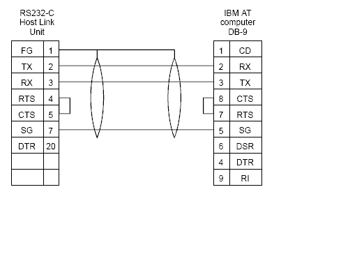

请问陈老师,C500-LK203是什么通信模块?与PC连线应怎样制作?
谢谢!

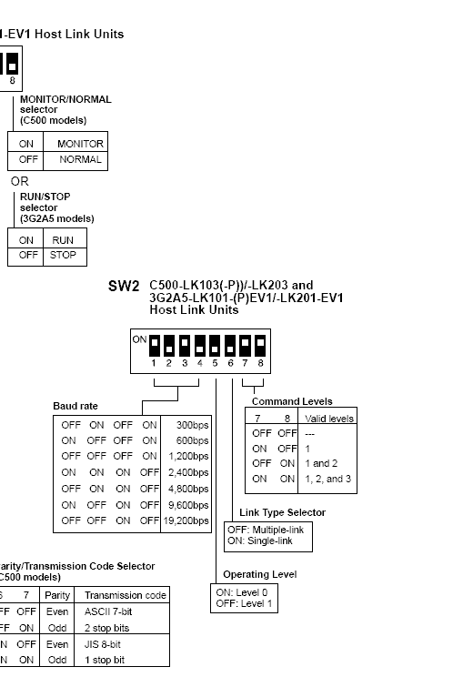

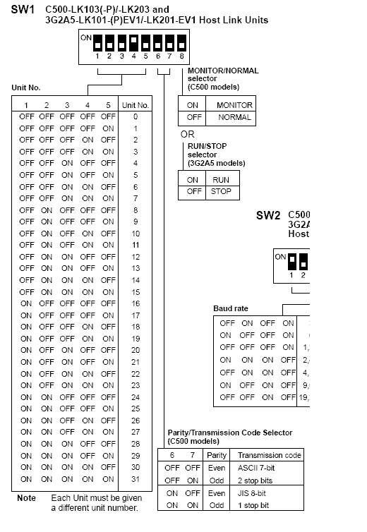

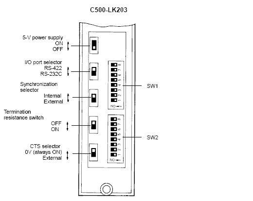

1. C500-LK203是RS232C與RS422通訊模組,只能使用其中一種,背板上有開關切換使用.MULTI使用,其意是同一CPU可以使用2只通訊模組,LK203+LK203,LK203+LK009,LK203+SLK21
2. C500-LK201與LK203相同,但SINGLE使用,其意是同一CPU可以使用1只通訊模組,只能有LK201.
3. CPU MOUNTING(C120-LK201-EV1)例外.
PC接頭4--6腳也請短路.

谢谢,今天早晨已通信成功.另外请教陈老师,"背板上有開關切換使用",怎样切换,各个拨码开关的作用是什么?
