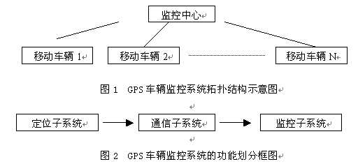

  GPS车辆监控系统的拓扑结构如图1所示,各移动车辆的组成与功能均相同,监控中心兼有地理信息显示部分,提供信息查询和可视化监控。中心和移动车辆都具有基本相同的通信控制器,形成系统工作的时序逻辑及数据结构。按照功能划分系统主要有三部分:定位子系统、通信子系统和监控子系统,图2为功能划分组成简图。
2.系统工作原理
无线通信是GPS车辆监控系统正常工作的基础,通信子系统在中心站和各子站之间提供传输信息的必要条件。各子站配备的GPS接收机用以获取自己当前的位置、时间等信息,经差分修正后通过通信链路定时向中心站发送状态和位置等信息;在中心站,系统配备的GPS接收机(基准GPS接收机)用以求解关于一定区域的差分修正信息并在指定时间发送给子站,无线接收机定时接收各子系统的位置信息,并通过通信控制器送往电子地图,显示各子站的运动轨迹。系统由监控软件实现对各子站的状态监控,并可利用无线通信对各子站进行调度指挥。这样就实现了对各子站的监控管理。在监控中心可以采取两种工作方式:主动查询方式和被动显示车辆信息方式,在查询方式下,子站只在查询时发送自身的数据;被动显示方式下,中心站定时接收各子站的位置及状态等相关信息。下面从各个子系统的角度介绍车辆监控系统的构成及其相关问题。

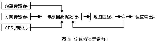

对于GPS系统,在城市高楼区、林荫道、涵洞等,常出现GPS卫星信号遮挡问题,导致GPS的功能失效,不能正常定位。此时就应有相应的补救措施,使车辆仍能定位。另一方面,车辆的定位数据和电子地图中的道路是否吻合,也决定了监控系统的精度。因此,在监控系统中的定位由以下三部分组成:GPS、航迹推算、地图匹配。其中航迹推算是一种经典的车辆定位技术,基本原理是利用方向和距离传感器来推算车辆位置,该推算过程是一个累加过程,由于这种累加过程会把每一时刻方向和距离传感器的误差累加起来,导致推算系统的定位误差随时间的推移越来越大,因此,航位推算方法不能单独、长时间地使用;地图匹配指根据车辆行驶的道路以及电子地图的信息对传感器融合得到的定位数据进行滤波,从而获得车辆在地图中的准确位置,实现车辆轨迹与地图的最佳吻合。即整个定位过程是GPS和航位推算的数据通过数据融合算法结合起来,再经过地图匹配,最后形成精确的定位解。图3示出了一种获得定位解的结构简图。
(3)传感器数据融合
从上述分析可以看出,单个定位方法对提供高精度的位置数据都有不同程度的缺陷,因
此,多传感器数据融合对高精度的车辆监控系统而言就是必需的。数据融合就是充分利用各种传感器信息,应用高通、低通、卡尔曼滤波等各种滤波手段,将多个传感器引进的误差或同一传感器引进的不同频谱范围的误差分别加以消除,而后获得高精度的数据输出。

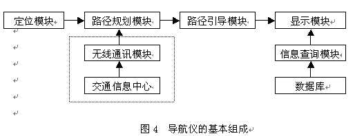

1.基本组成
实现导航的首要任务是对用户进行定位,因此定位是导航的前提。路规划是导航的必要条件,是否能够规划一条满意的路径是评价导航系统的重要指标。路径引导则是完成导航的关键手段。对动态导航或远端导航系统,接收实时交通信息或导航指令的通信功能必不可少。导航仪的基本组成见图4。
动态导航仪与静态导航仪是按照其中的数据库来划分的:
静态导航仪——即用于导航的路况信息数据库固定不变,路径选取算法可以路径最短、时间最少为标准。
动态导航仪——即用于导航的路况信息数据库按照交通流实时刷新,这需要交通信息中心实时将交通信息,如某路口堵车、某路段有事故等通过无线通信链路传输到用户设备,导航系统接收到该信息后,对原始信息数据库进行刷新,从而可以选取最优路径,并能动态调整选取的路径。两者的主要区别在于路况数据库的动态刷新与否。
