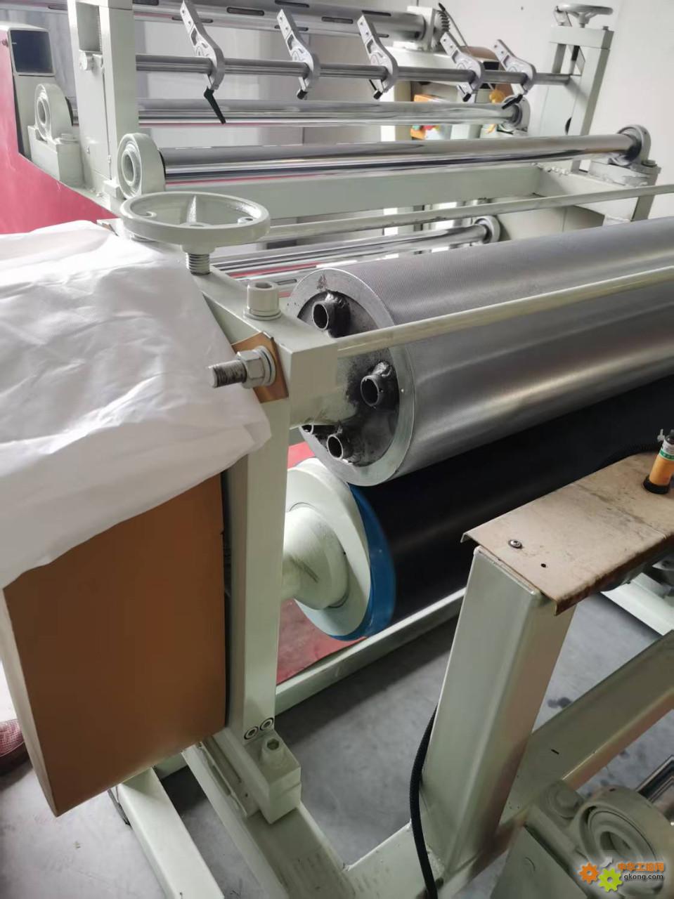

czhaii
换卷停机
老板说棍筒摩擦升温
塑料布不受温度辐射

czhaii
昨天下午去看了一下
下棍和花纹辊不平行
中间凸出来的
咨询生产厂家说要开机滚一段时间
压到的部分花纹还可以
不需要加温度
