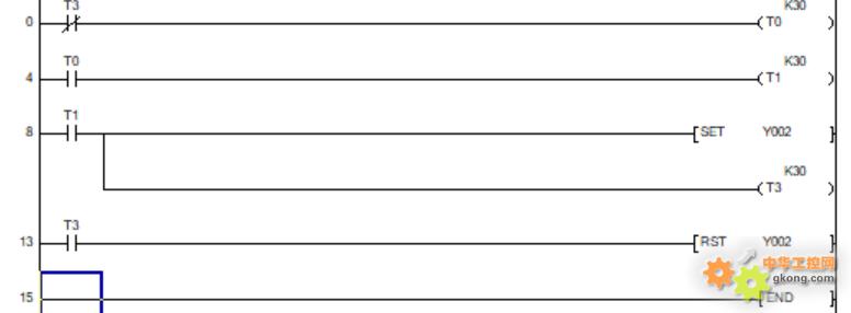

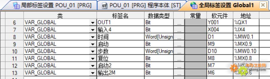

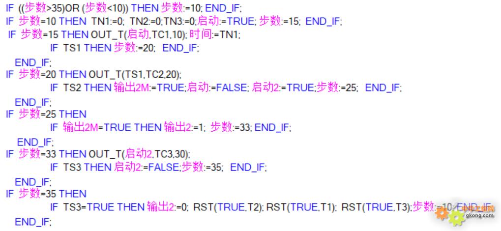

附录,合适初学者的编程方法。每个扫描骤期只需管一步,很多人都是这思路编。
如下是一个长点时间的输出高低.
实现功能等价于
其实为达这上述目的,更简单是1个时钟,不断INC。
最后修改:2026/5/15 14:13:28
26-05-15 14:04
当时是为测试用,并不最优,大约能表达,渔。
