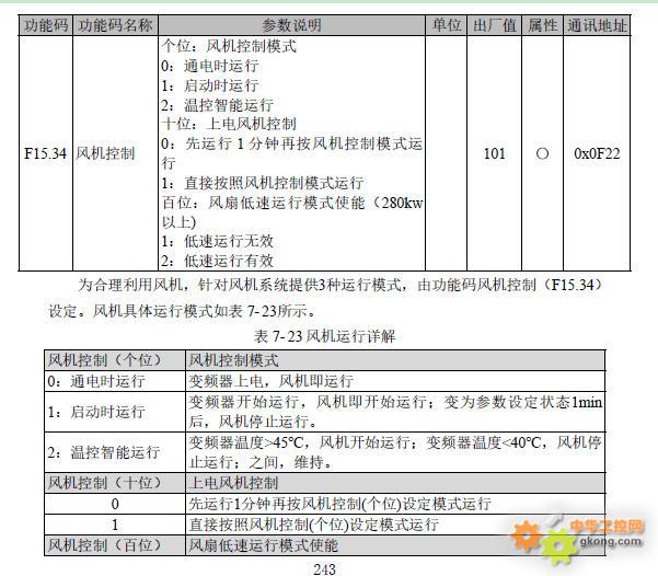

正弦变频器EM730如何实现上电风扇就运行,F15.34怎么改都不行,风扇确认是好的,默认101,改成100不起作用

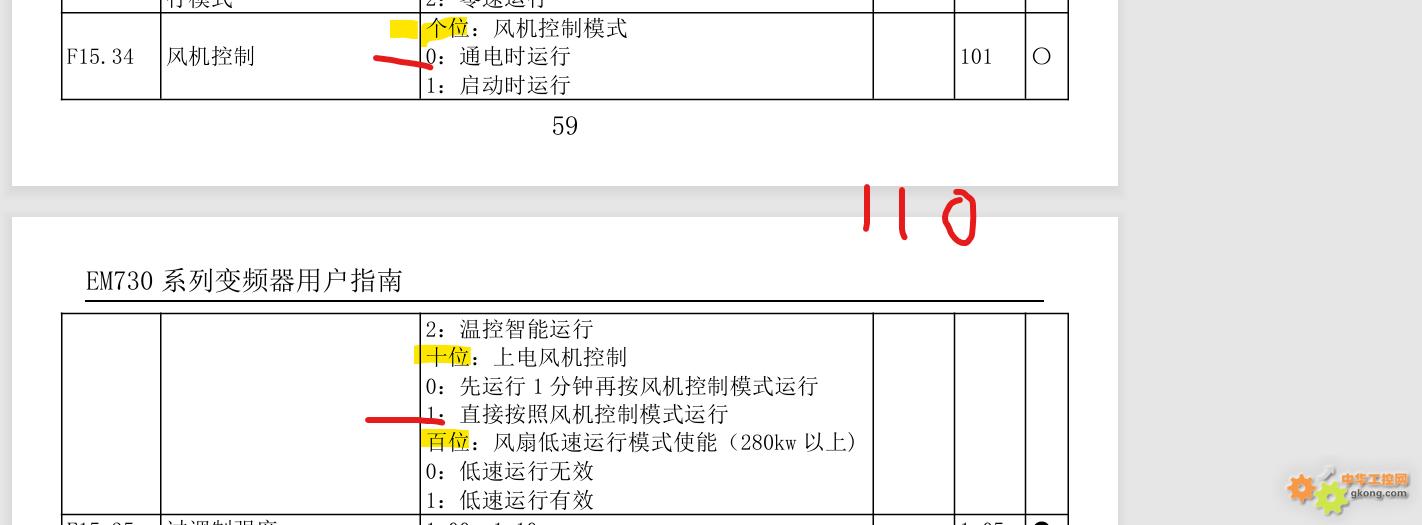

没用过这个品牌的,但是看说明书是不是要改成110才能实现你想要的功能呀

都试了,都不运行,谢谢老师

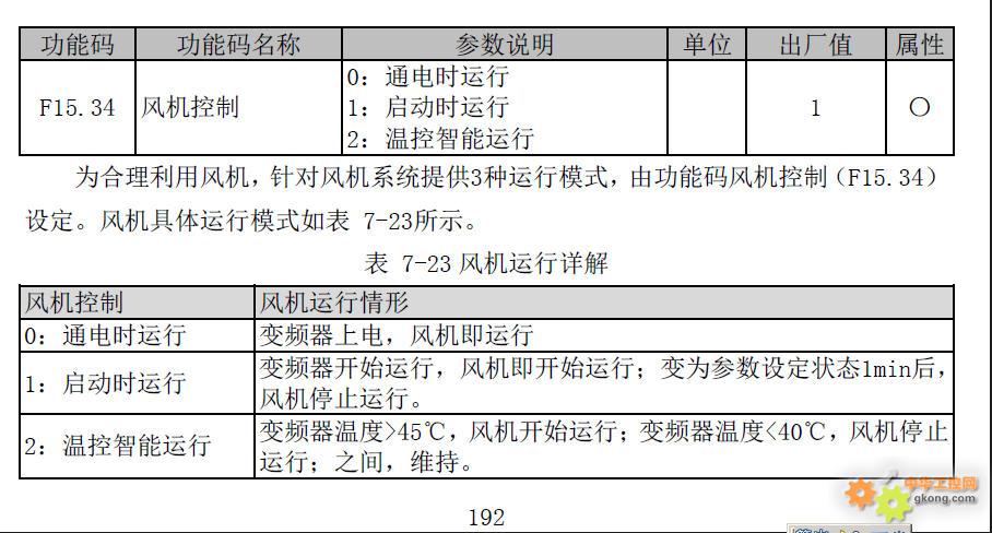

不知楼主的用户手册是不是设备配套供给的?这款变频器还有两种用户手册是这样说明的:
最新的;
另一本:
