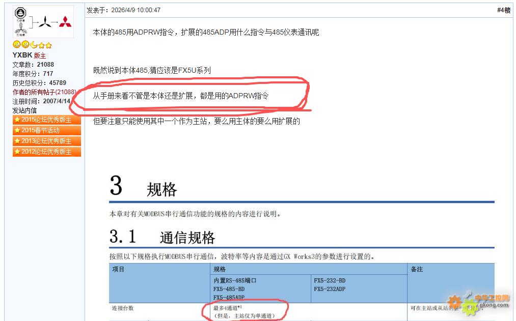

本体的485用ADPRW指令,扩展的485ADP用什么指令与485仪表通讯呢
既然说到本体485,猜应该是FX5U系列
从手册来看不管是本体还是扩展,都是用的ADPRW指令
但要注意只能使用其中一个作为主站,要么用主体的要么用扩展的

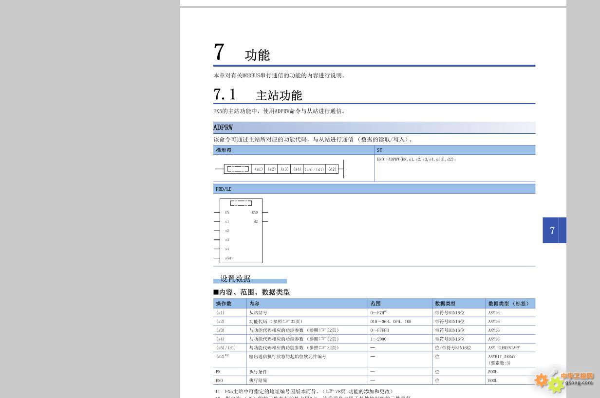

我问的是用什么指令来写这个通讯
26-04-10 13:03
adprw
26-04-10 14:23
