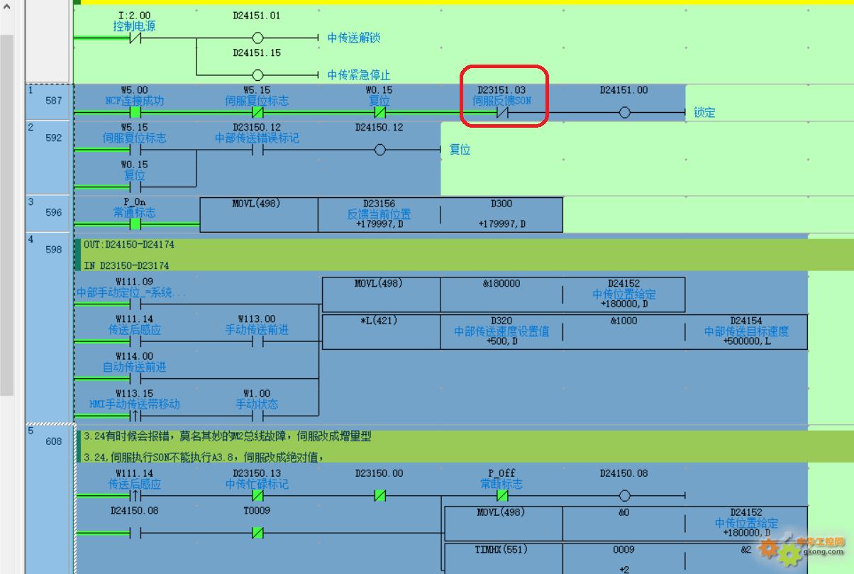

欧姆龙M2总线(MECHATROLINK-II)
工艺很简单,伺服相对定位走一个距离,单方向的。
硬件配置是安川的7系列 绝对值电机,且配置了电池,设置为增量系统。

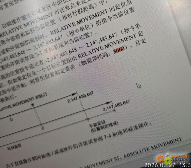

问题:会不会有溢出的风险?一次移动180,000个脉冲
昨天在现场,想着在伺服没有定位的状态触发PRESENT POSITION PRESET(当前位置预置为0点),但是运行几次就会报错 3050,

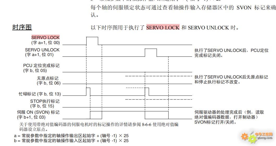

今天早晨仔细看手册,执行a.8还需要状态的,然而,欧姆龙简易操作说明并没有提及。。。。。

问AI,它说,伺服设置为绝对编码器,这样就不会溢出了。
所以,到底会不会溢出?不溢出,也不用研究当前位置预置0点的问题了

26-03-25 06:37
附上程序截图,昨天我断开了,因为都是简单控制,S_ON a.0没啥问题我都是一直ON的,该定位就定位也不会报错。

今天出现了报警,就是溢出的问题,根据手册的时序,使能和去使能其实不用一直ON,很简单,伺服反馈已经SON了,就不用一直驱动SON开启信号,这样再去执行设置为0点就不会报错,而且位置也从0-180.000,周而复始。
PS:其中很多我是参考别人写好的程序,或者说现场使用正常的程序,人家跑的没啥问题,这台新的就不行,这个不重要了,AI说是硬件升级,很多安全的东西也一起限制了。
