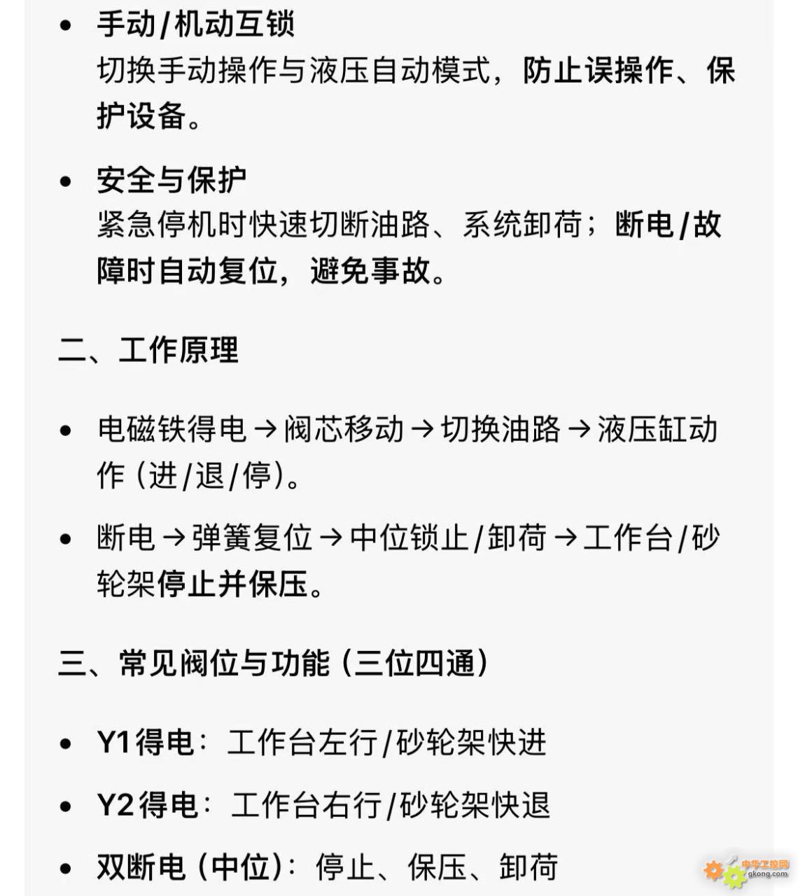

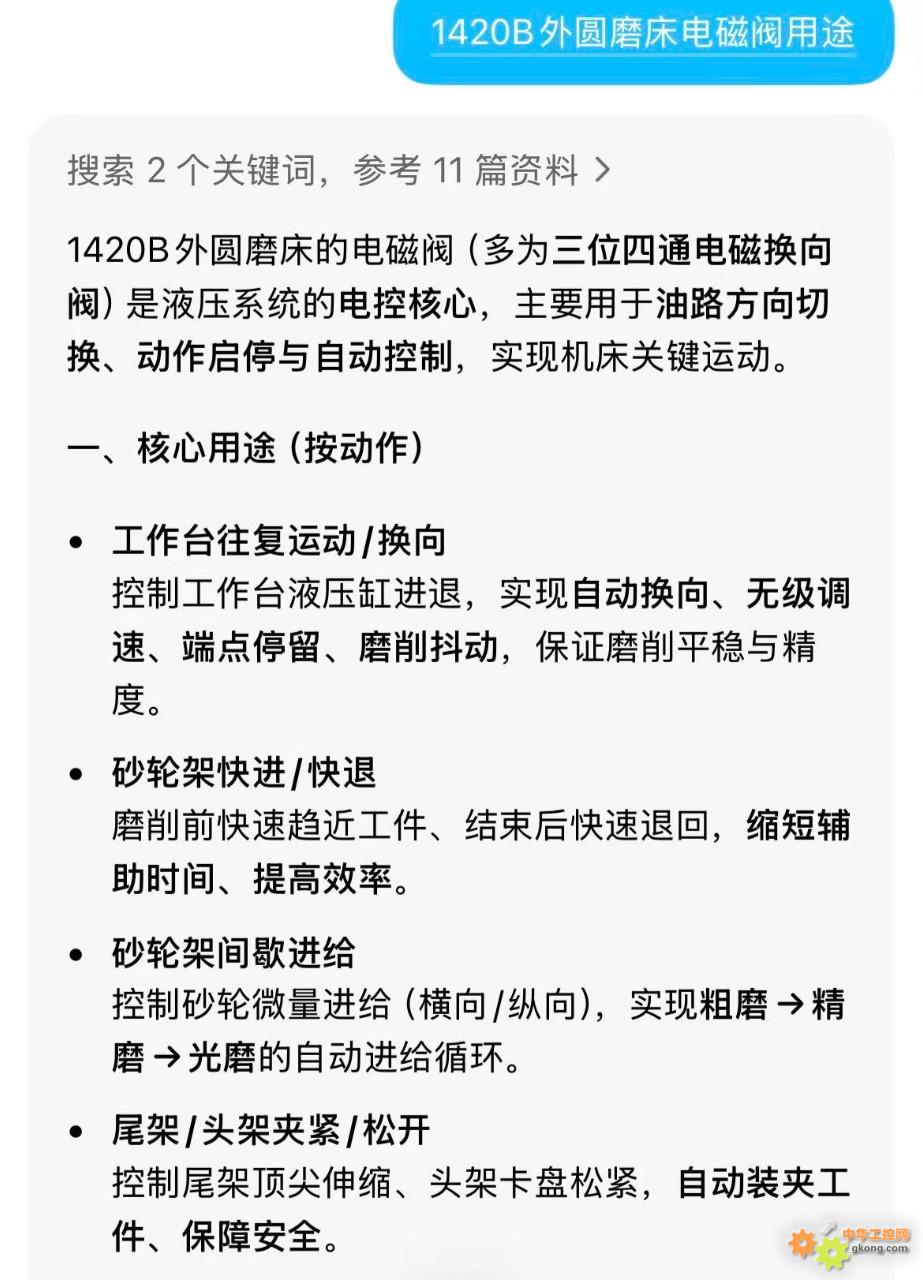

你好大神。液压电磁阀在什么时候动作?这个不懂

运行时呀,按启动按钮右下角那个接触器吸合自保,电磁铁同时得电,头架电机接触器也是。水泵就看需求了。

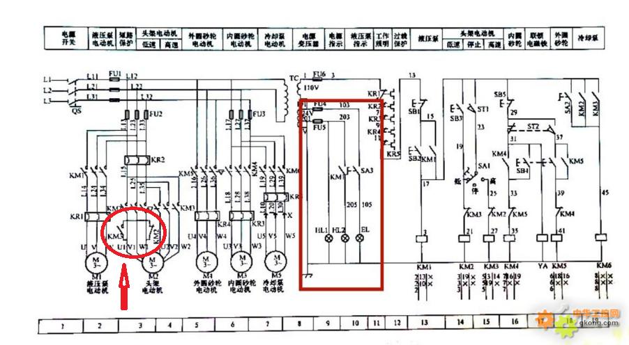

修这个没参考图2-3天时间还真整不起来
没看明白这个地方是怎么接线的?
