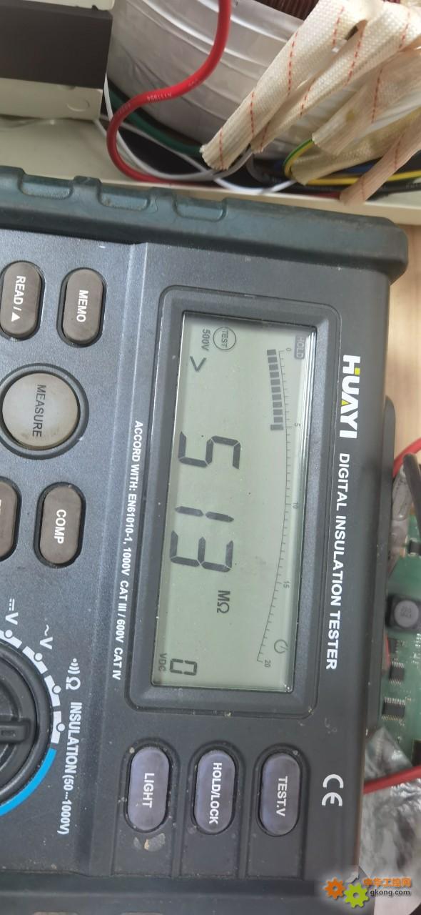

是不是跳漏电,直接用摇表摇一下就知道了
26-01-31 21:19
引用 goldage 在 2026/1/31 21:19:55 发言【内容省略】
摇表测量对地绝缘值513MΩ
