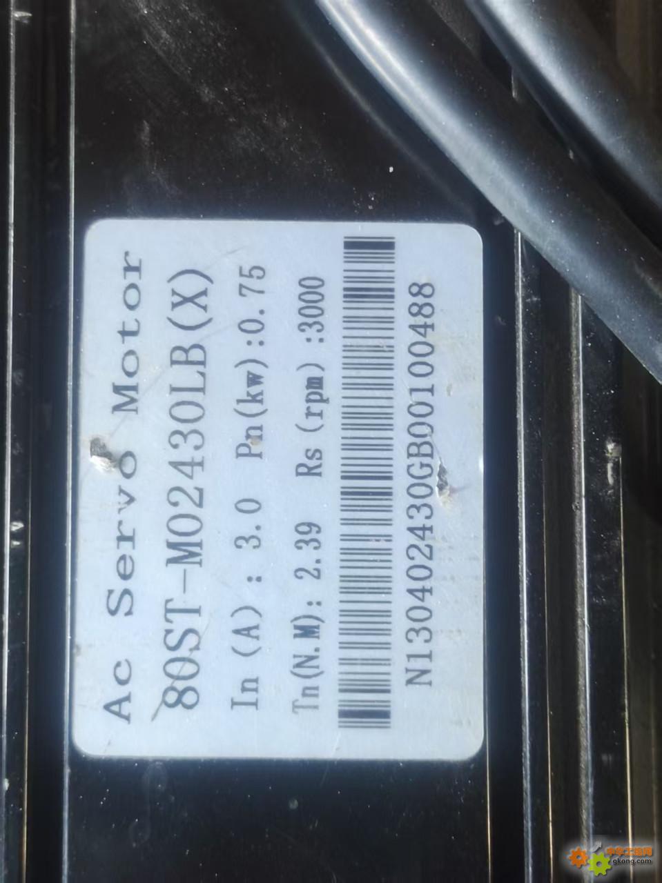

会不会是电机选小了 ?
换个大点的。
26-01-28 07:16
图片没看清楚是多大的电机,一般来说振荡和增益,刚性有关系,我们也有几个这家的,感觉日常使用还是没问题
26-01-28 07:29
慢慢来,已经能转了,估计没多大问题。起码参数你可以修改,操作。要不然也就报废了
26-01-28 07:39
怎么看都是电机功率小了。
26-01-28 08:04
不要折腾了,除非你很闲
也不要说服务怎样,估计他们的售后也不一定能解决
如果新买回来的不行,会给你换一套,你这个几年了就不用想了
毕竟就几百块钱的东西

电机750W
减速器1:5
看来确实有问题
所以不回复
只能拆下来玩玩了
以前就感觉这一套不怎么好
