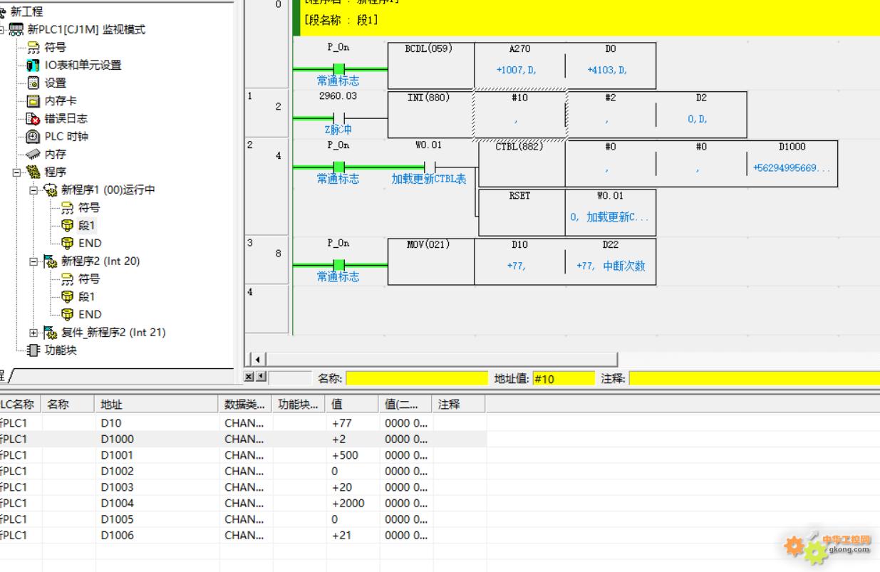

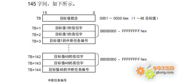

没办法,打电话问欧姆龙(简直是大救星!!!),然后让我搜索,找到了CTBL,表格中断!
结论,关键BOOL是由高速计数器来比较驱动,再次感谢欧姆龙,品牌就是好,停产的PLC都能帮忙处理,一个电话,美女耐心的给我说哪里哪里;
然而,D全部清零(不清零也是乱码),最终,设备还是开不起来,20-70合计20多个动作<1个SET 1个RSET>,鬼知道编码器什么角度ON,OFF啊,不对撞了机械算谁的呢。
