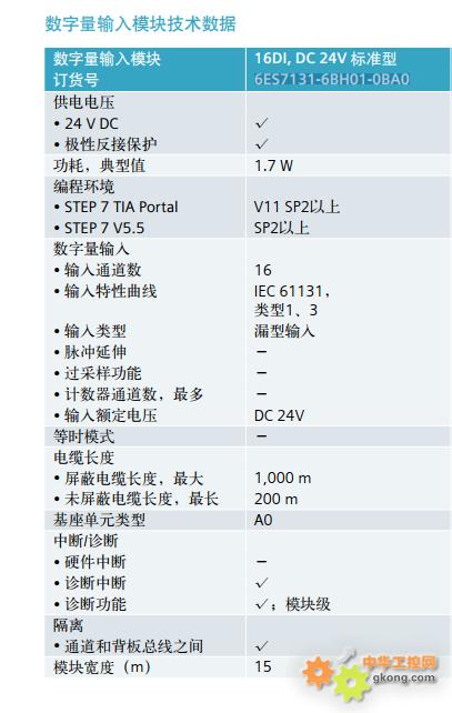

请教前辈分站输入模块6ES7131-6BH01-0BA0是否可以接源型传感器,ET200是否有源型,漏型都可以接的输入模块?

[QUOTE]输入模块6ES7131-6BH01-0BA0是否可以接源型传感器[/QUOTE]
不可;
[QUOTE]ET200是否有源型,漏型都可以接的输入模块[/QUOTE]
没有,只有一款6ES7131-6BF61-0AA0,支持8路源型输入(不支持漏型接法)。
