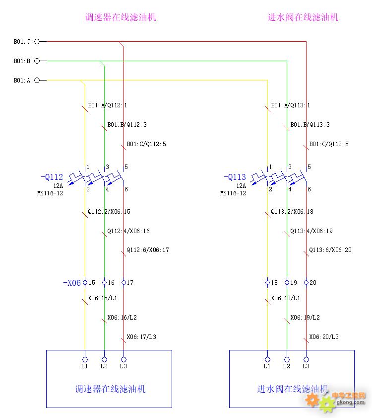

发电机组在四层(母线层)有台调速器滤油机 ,三层(水轮机层)有台进水阀滤油机, 根据领导描述,准备分别给每台机组这两台滤油机接线 。画个接线 图吧

图是画出来了,根据控制箱其它回路线号规律编的线号 ,咋觉着看着别扭呢
26-01-01 00:01
不知道大家都怎么编线号的,我看过有这么 编的,如一端Q112:2/X06:15,线的另一端则是X06:15/Q112:2,这样编写线号是否合理呢
26-01-01 00:09
端子或者打号, 如果线号的话, 应该一条线就是一个号, 没必要两端两个号. eplan里面也是一线一号, 有线号规则, 会自动生成.

线号规则有基于连接的,也有基于电位的,基于连接的就是过一个连接点就换一个线号,而基于电位的,则是只要电位不发生变化,则线号就不发生变化,实际上咱们使用时需要将这两种结合起来用,才更符合实际情况。

也可以说是各有利弊,一线一号是大家广泛采用的 ,但是,象上面 的这种编号方式 ,却能清晰地看出线的来龙去脉 ,更便于维护,大家怎么看呢 。
26-01-06 22:12
线号以设备名称命名,确实方便,比单一的线号如103、002这样的命名,处理故障时提高效率
