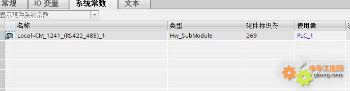

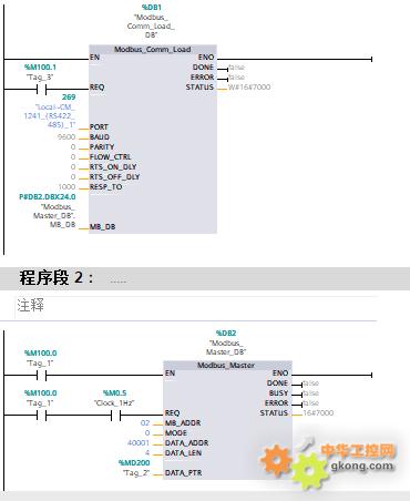

系统组成:西门子1215DCDCDCPLC、CM 1241 (RS422/485)通讯模块、耀华XK3190-c801称重仪表
需要实现的功能:读取仪表的重量、每次读取重量前给仪表置零
存在的问题:使用Modbus_Comm_Load指令和Modbus_Master指令与仪表进行主从通讯,在通讯时PLC的cpu报警,诊断缓冲区的事件是FB 641中的区域长度错误。求助遇到过类次问题的大侠提供解决意见。

那个通讯状态8281,
可能是comm_load, DB设置有误.
可以贴出两个db和CM1241的设置.

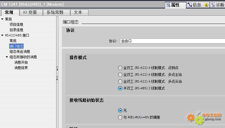

今天重新组态硬件下载后,CPU就不报警了,如果两个数据长度不一致状态字还会出现16#8281,但是CPU不再报警。实在不明白是怎么回事。
25-12-03 23:23
重新组态后是这样子的,和之前也没有什么区别

25-12-03 23:31
引用 pglljc 在 2025/12/3 23:23:06 发言【内容省略】
comm_load_db(DB1)贴出来, 里面有个mode, 对应半双工应该选4还是几, 不是0. 参见知x一篇文章.

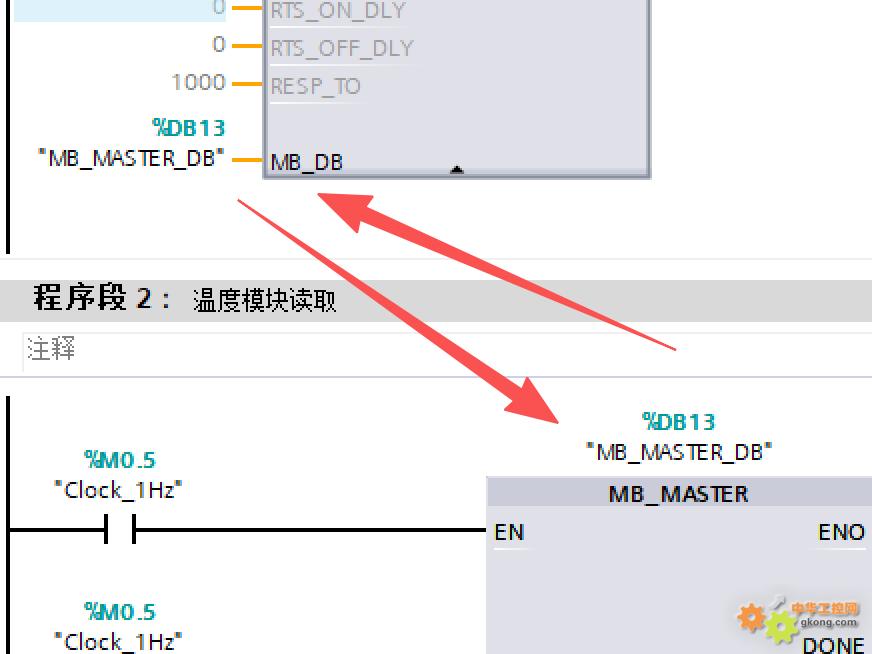

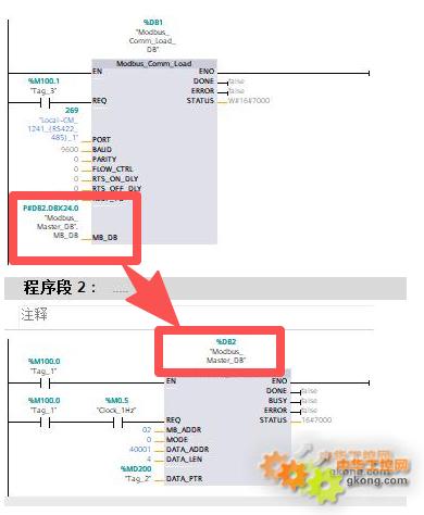

25-12-04 09:10
MB_DB管脚,写DB2,不用指针
最后修改:2025/12/4 10:52:17

引用 pqsh 在 2025/12/4 9:10:39 发言【内容省略】
意思是选择485半双工吧
