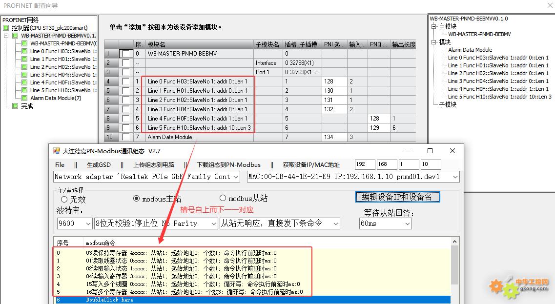

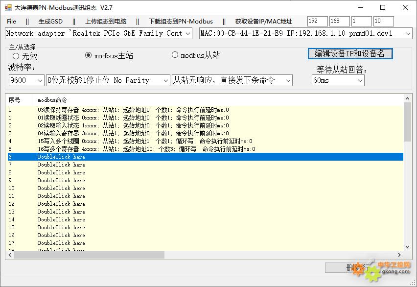

通讯组态软件参数及Modbus命令设置如下:

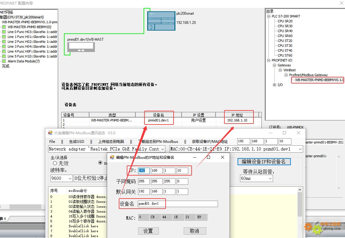

点击“编辑设备IP和设备名”,可直接更改PN-Modbus的IP和设备名,这里要和GSD文件中的PN向导设备名和IP一致。默认IP:192.168.1.10,设备名:pnmd01.dev1,可根据实际应用更改。
PN配置向导如下:

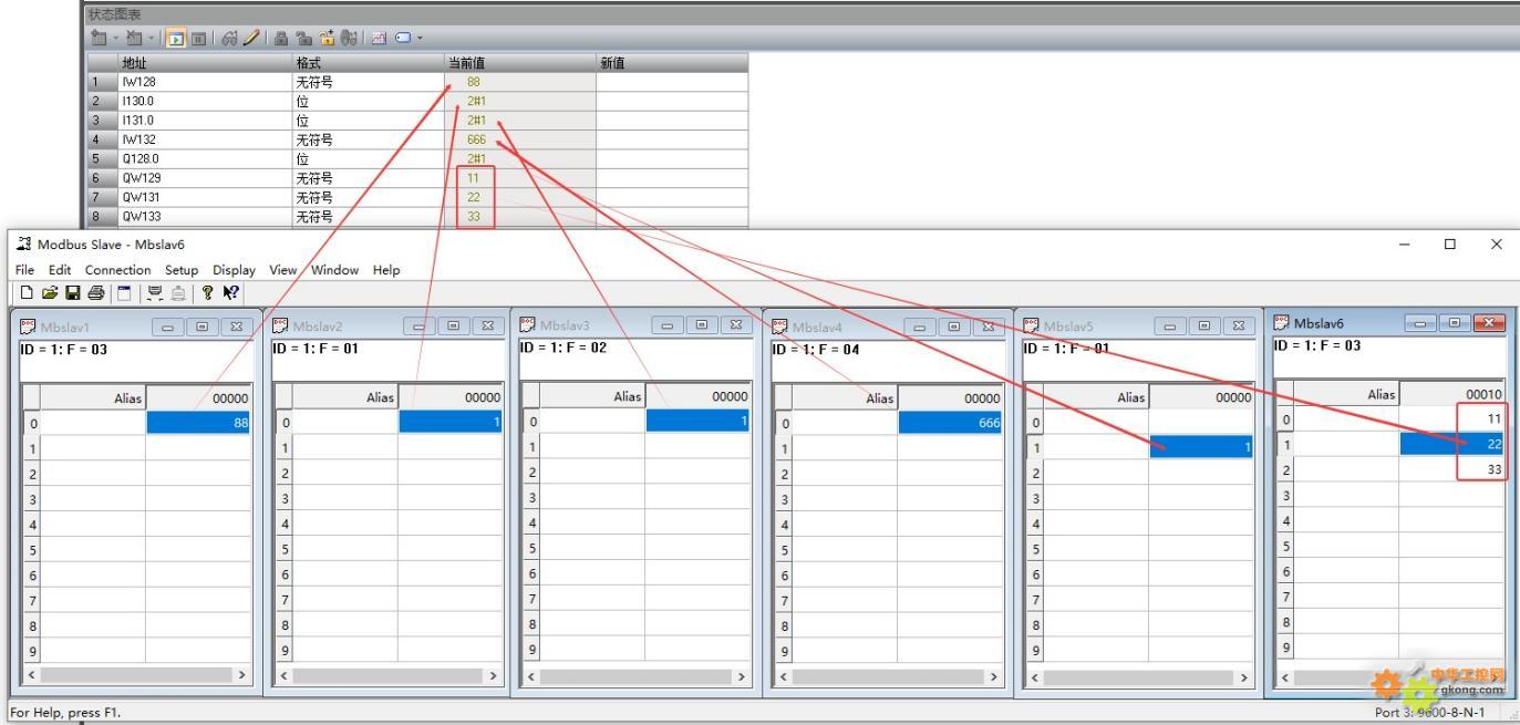

通过Modbus Slave模拟仿真从站,PLC监控表如下:通讯读写数据成功。
