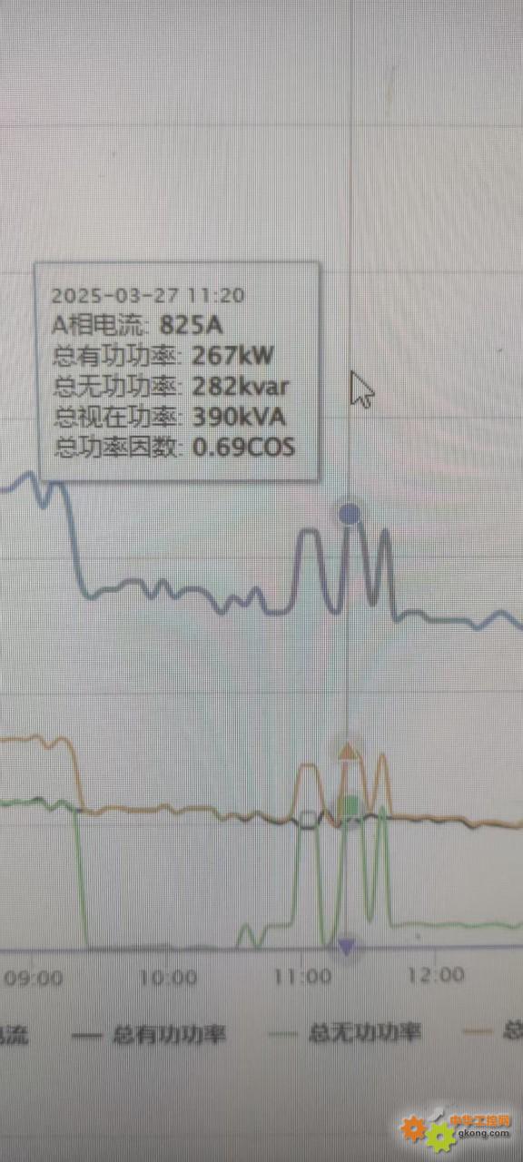

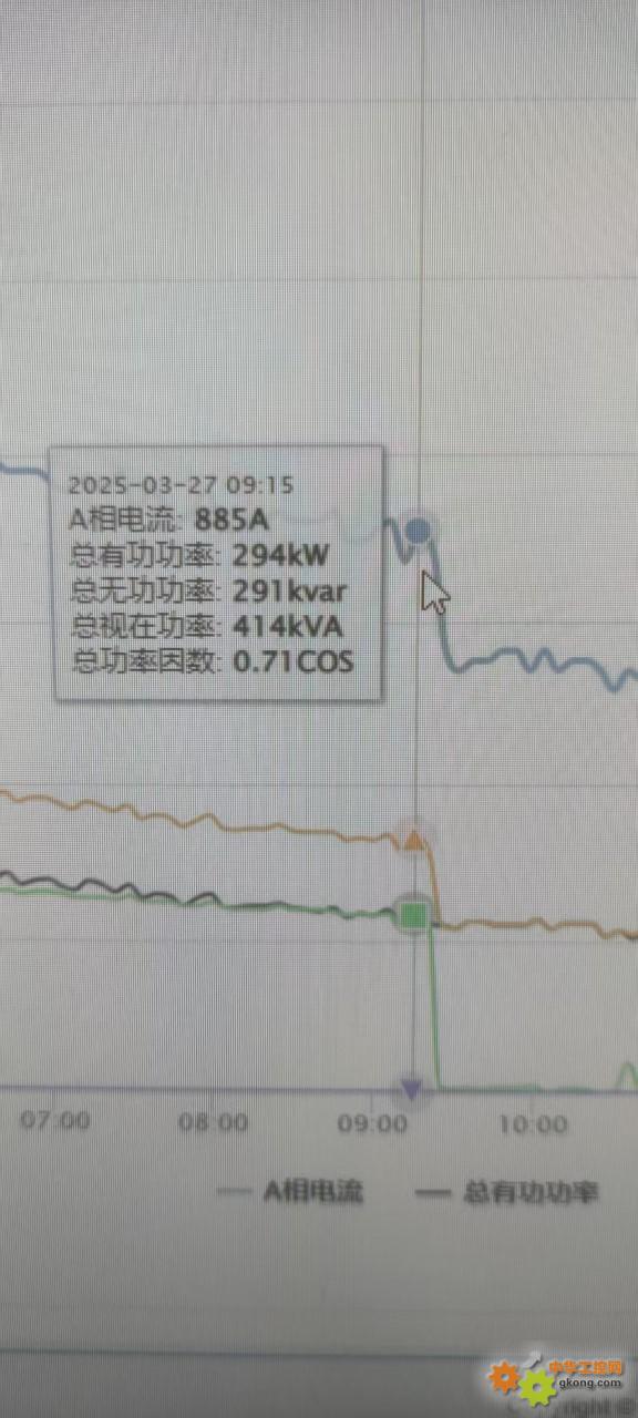

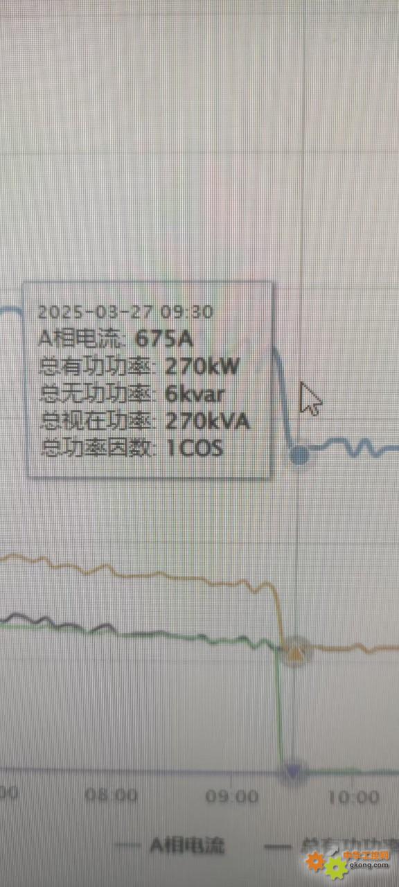

我和很多同行讨论这问题:一般认为提高功率因数可以不罚款,但不能降低有功功率,这个观点是不对的。从已上图片可以看到;当功率因数提高后有功,无功及视在功率也都变小了。大家认为对吗?

图片说明;已上图片是我们和一个企业做节能项目的数据采集。我们的设备没投时功率因数为0.71, 设备投入后功率因数为1,另外图片中有三个峰,这三个峰是我们在调试中把设备停了三次。这时能看到有功,无功和视在功率都有变化。

从曲线看,功率因数从0.71提高到了1,无功从291kvar降低到6kvar,有功从294kw,降低270kw。视在功率从414kva降低到了270kva.这还不能证明?

由于显示的数据有限,把A相显示。同时这显示的是瞬时值,不存在时间问题。

你图中11:20分,视在功率390,功率因数0.69,电流825
9:30分的功率因数是1,视在功率270,看似视在功率低了,但那是因为电流只有675

回复7楼:我们这个案例是一个大型鋼件(70吨)的淬火过程。9:15分我们的设备没有投入,9:30是我们的设备已开始工作了。
