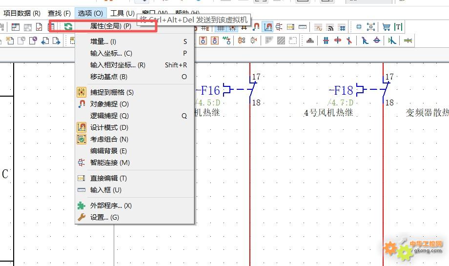

EPLAN制图时,出现这样一个怪现象。3张图只有1张图有主功能,第一张图选择了部件,其余两张自动勾选了主功能,而且无法取消勾选,因为主功能选项是灰的,不能取消勾造。百思不得其解。后来发现选项菜单上不知什么时候勾选了属性(全局)功能,取消勾选后,问题解决,

3张图中第1张图具有主功能,一旦选上部件,其它两张图只要关联上第1张图就都被选上同1个部件 。这个貌似选项菜单下的属性(全局)的功能,取消勾选后就都正常了

EPLAN制图时,有些功能 不必要的勾选 的还是不要勾选的,不熟练会对制图造成各种障碍 。
