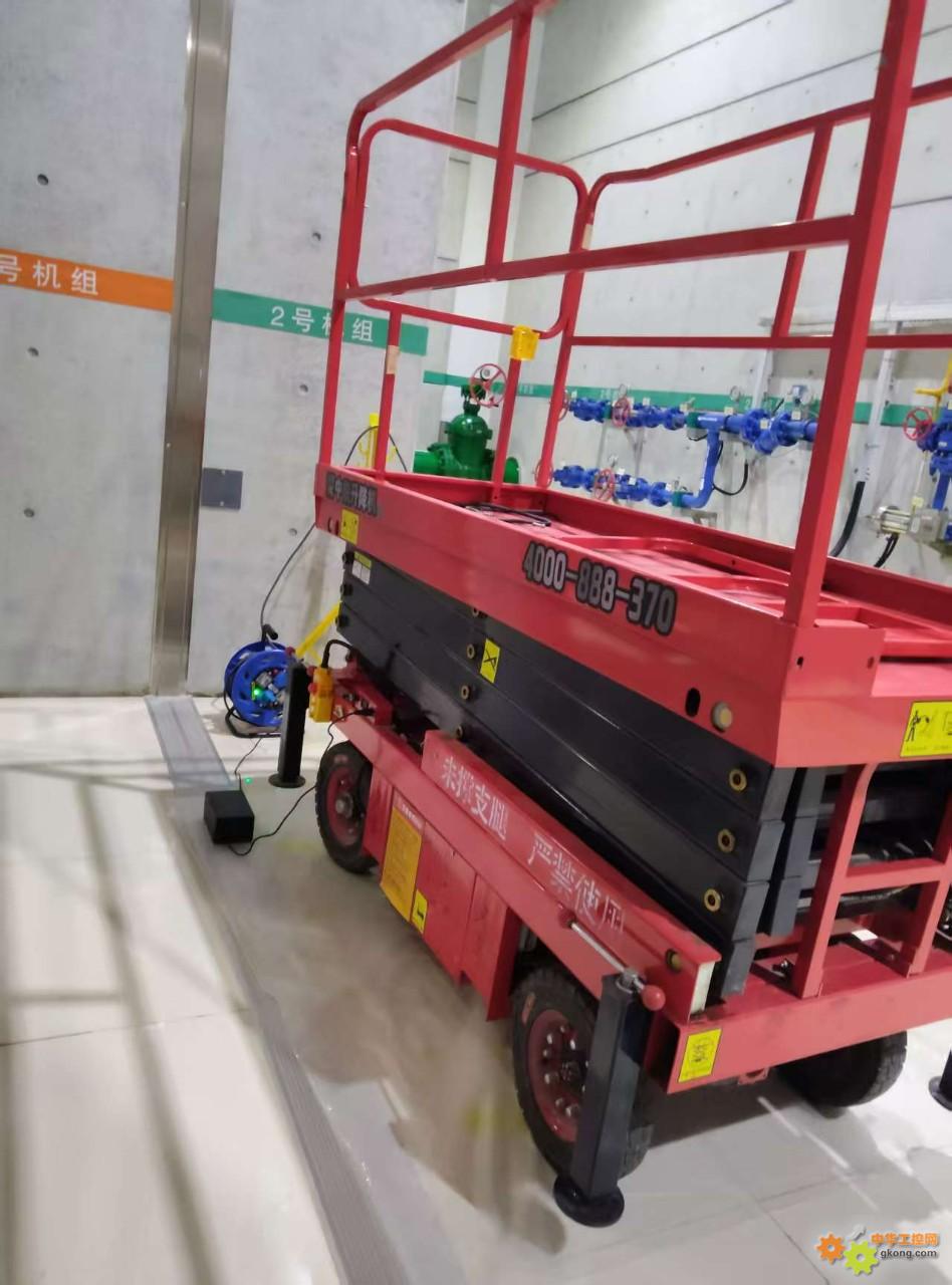

升降车使用中降到底后平移到另一个位置后再就无法上升 了。
25-10-27 20:12
我第一次用的时候,有次停在一个稍微有点斜的地方,就是不上升
后面问租赁公司,说是不平衡保护了,到平地就可以了
25-10-28 08:18
我记得“三一”的升降机伸出来以后,就不能上下动。需要完全缩回去,然后上下到想要的位置再伸出来。
不同的品牌可能不一样,你可以参考下。
25-10-28 08:38
引用 YXBK 在 2025/10/28 8:18:27 发言【内容省略】
嗯,确实有这种保护 ,但这次使用这台升降台也确实是始终在同一个房间。
25-10-28 21:22
昨天检查发现 ,升降车有两个限位,一个上升限位,一个下降限位 。该升降车上升限位失灵,触点断开 导致无法上升 。 正在等配件 。

这机器有一个水平传感器,如果不平的情况下,是不允许升降的,图纸文件太大,无法上传。

怀疑上升时上升限位过冲了,下降时上什限位不能复位,导致无法上升。
