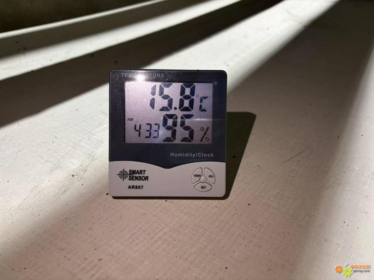

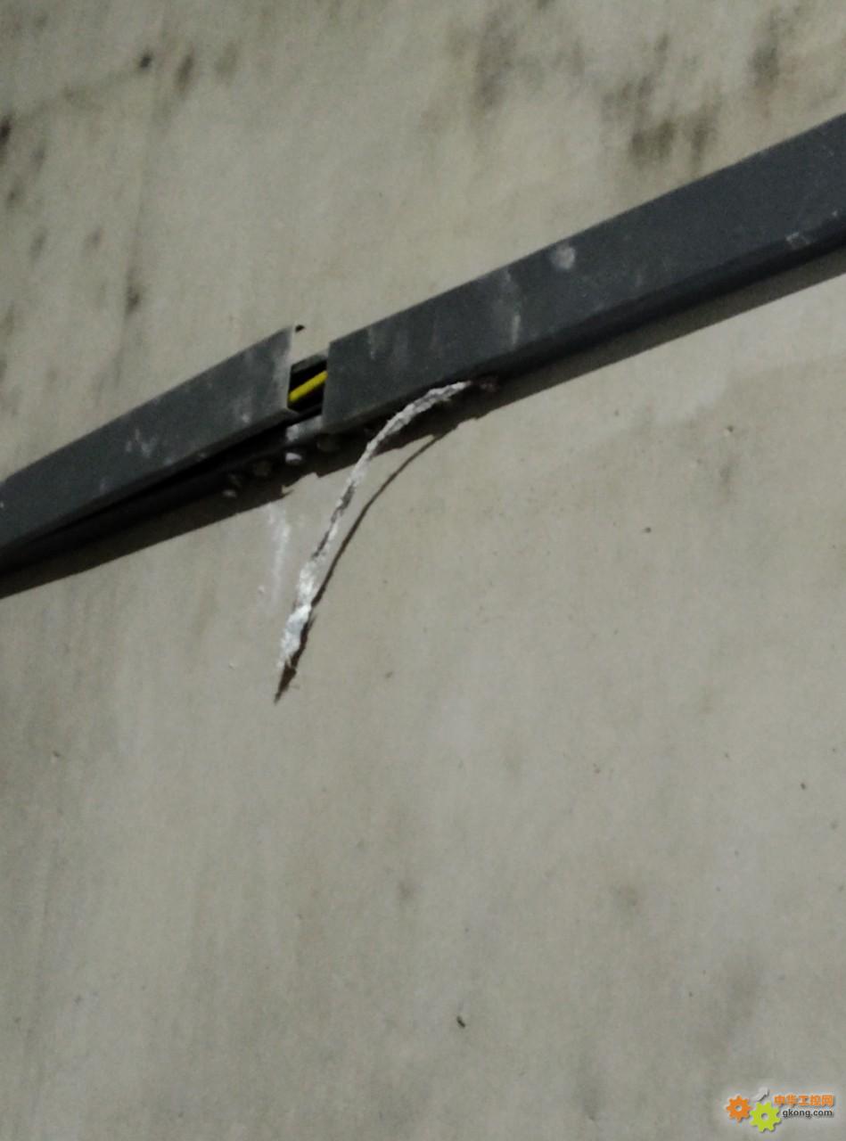

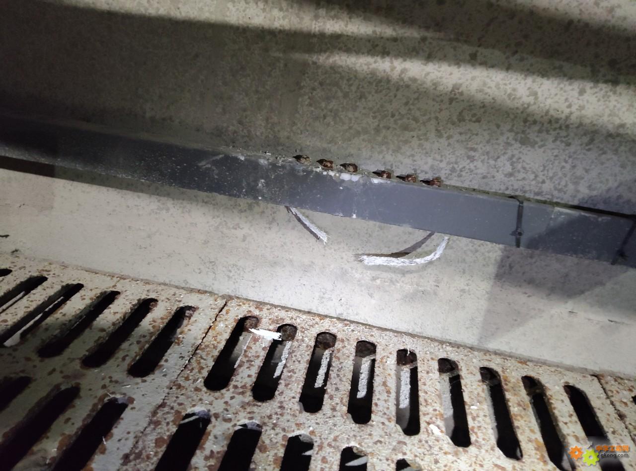

高压出线洞好多风机在运行,但湿度还是很大 ,电站运行还不到两年,电缆槽盒的跨接地线已经大部腐蚀烂掉了,这种连接地线看似不象铜线,或许是镀铜的 ,烂成好多渣渣 。这种潮湿的环境选什么样的连接地线更好些呢
你自己不是已经找到原因了,铜的质量不行

按规范要求用符合要求的铜线重新连接。
如果环境腐蚀性比较大的,选用耐腐蚀性强的镀锌导线重新连接。
