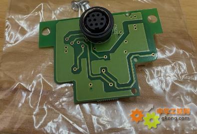

三菱pLc在线监控,PLC连上电脑,触摸屏没地方连接,怎么办?
新手小白。上路,各位师傅多多指点,是不是可以买到一对二多用转换头啊?但我还没搜索到呢,请问师傅们怎么处理的?

2楼
pan_xiansheng
买一个三菱422-BD的扩展卡,非常便宜,二手的大约30元/只,是2N的PLC就买2N的扩展卡,是3U的就买3U的扩展卡。相当于你的PLC有两个通讯接口。

3楼
Tivian
有的屏可以用穿透,不行PLC再加个通讯板

4楼
YXBK
二楼的方法,加个422BD板最简单也最方便

6楼
lishihao
大多数都可以用透明传输,即电脑接触摸屏,触摸屏接PLC

7楼
ytleaderplc
232 422bd之类模块
或者编程口一分二的也可以

8楼
ZCMY
什么型号的PLC不说; 三菱的大多都可以加扩展卡,另一个办法就是你的屏支持透明传输的话也可以;

9楼
第三颗牙
1、使用触摸屏的透传功能(需要屏支持)
2、增加一个通讯模块
3、搞一个第三方的串口转网口的通讯模块(携带方便,使用时不停机)
