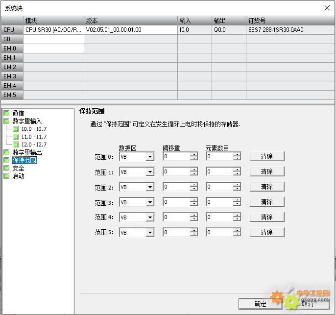

smart plc v区是掉电永久保持的吧?

设置后掉电永久保持。

V区存储器掉电保持 是可以设置的

需要设置之后才能行的!
