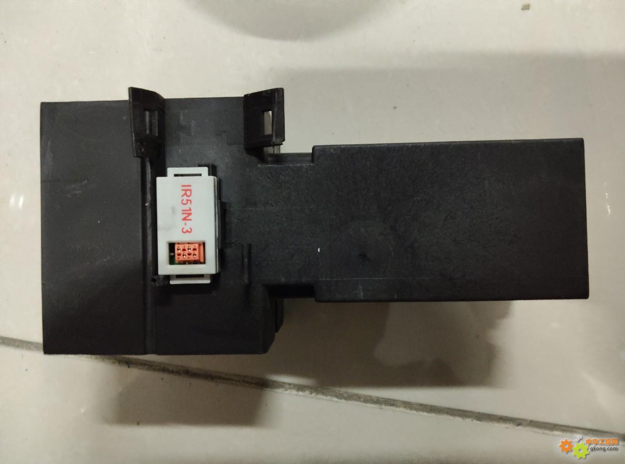

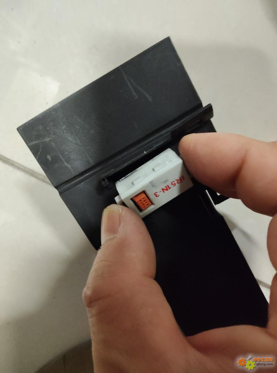

ABB抽屉动触头插件IR51N-3 啥作用有知道 的吗

插件IR51N-3是测温的吗

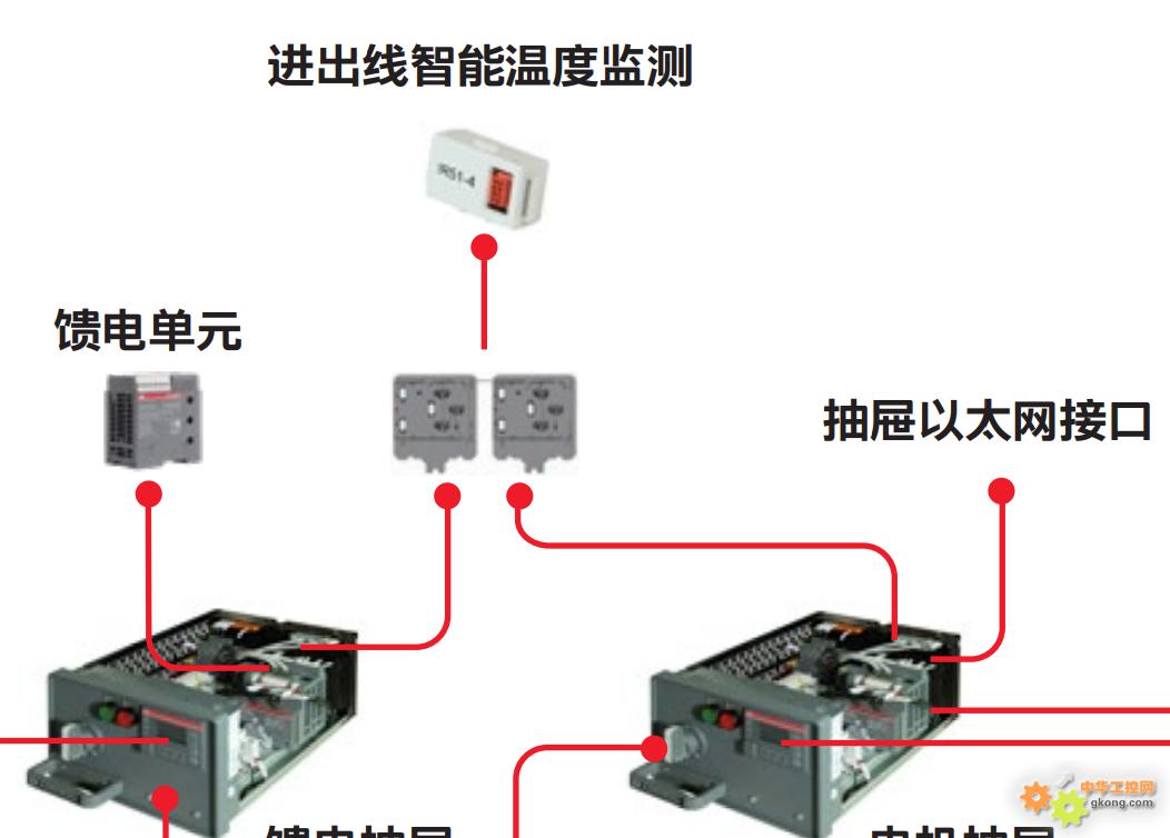

对比图片,有点像

这小东西果然是母排温度监测器,学习了

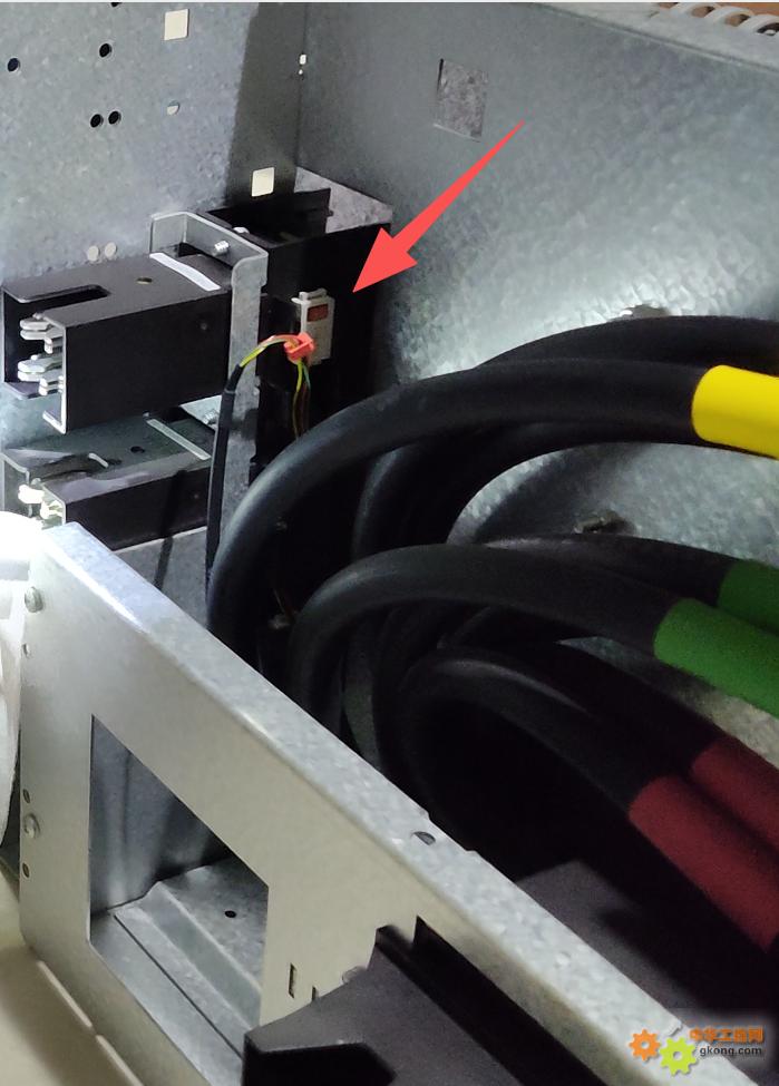

这样看来,电机抽屉控制面板闪,其实就是一种报警方式 ____进线温度过高了

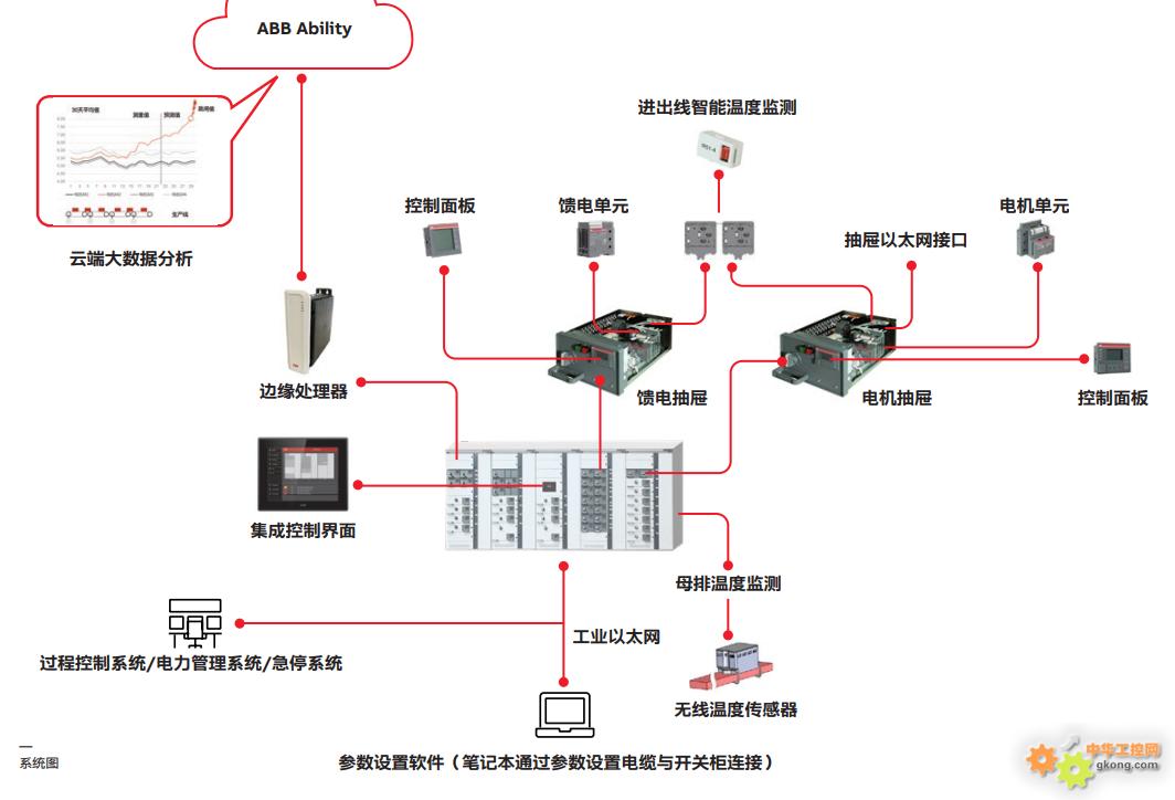

就是说无论馈电抽屉还是电机抽屉都有这个进出线智能温度监测单元,可以通过无线或以太网上传到终端 ,感谢2楼YXBK版主,学到了 。
