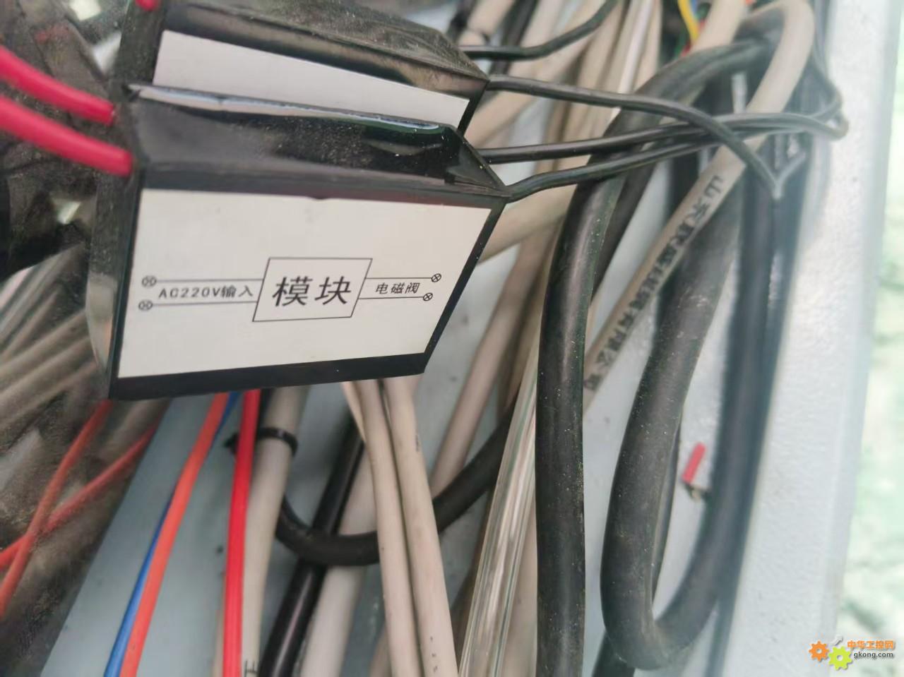

一个电柜里,用于保护电磁阀。刚吸合时大功率。之后维持低功率。减少线圈发热,延长其电磁阀使用寿命。有用过的不?可靠不?

个人觉得没意义
我们公司的大小电磁阀都没加过这玩意,也是用的好好的
淘宝上介绍说可以节能,理论上来讲确实有一点
但不省钱呀,最便宜的都要16块

是的价格不算便宜。节能无所谓,主要想防止长时间工作线圈发热烧毁

大阀可以用,能节能,小阀本来也不怎么耗电,没什么用
