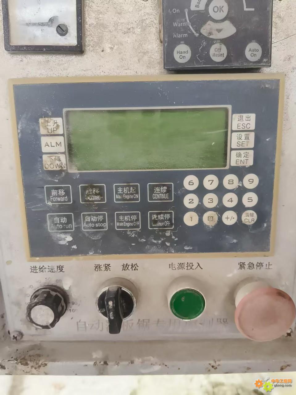

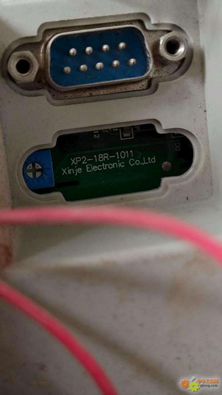

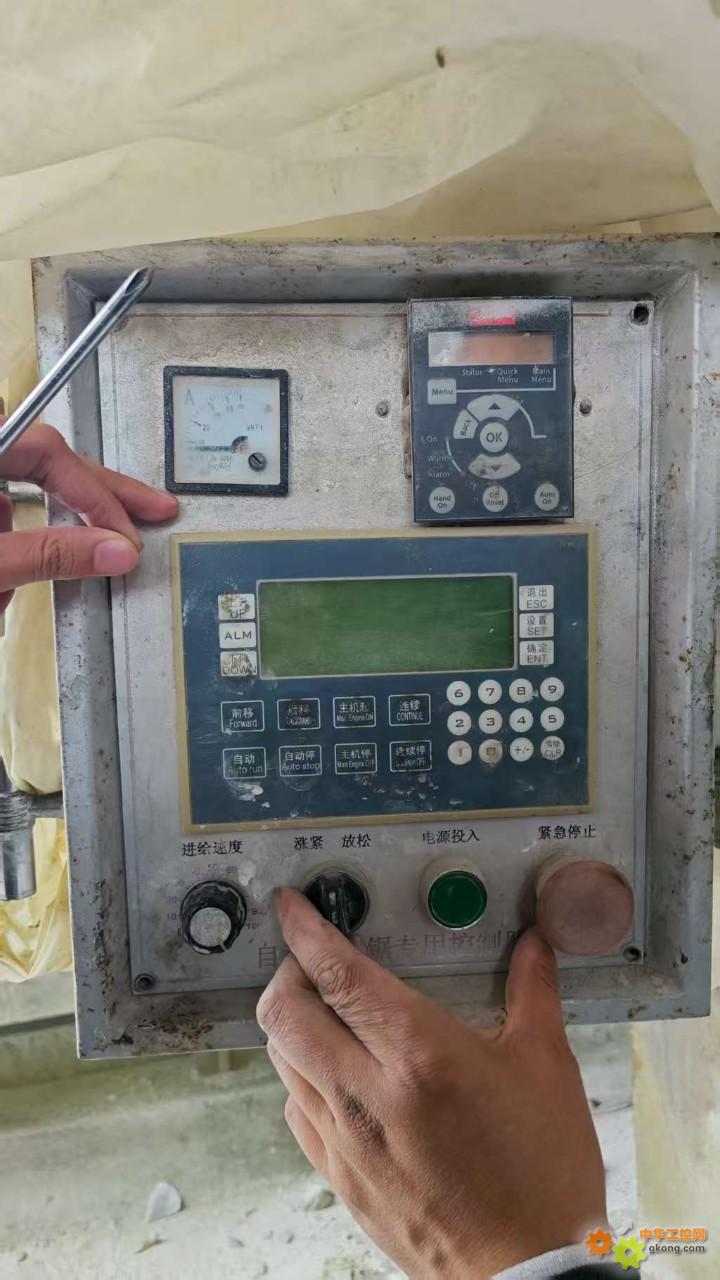

看着像是信捷代工的。XP-18R-1011.信捷官网上没有。用什么软件?谢谢

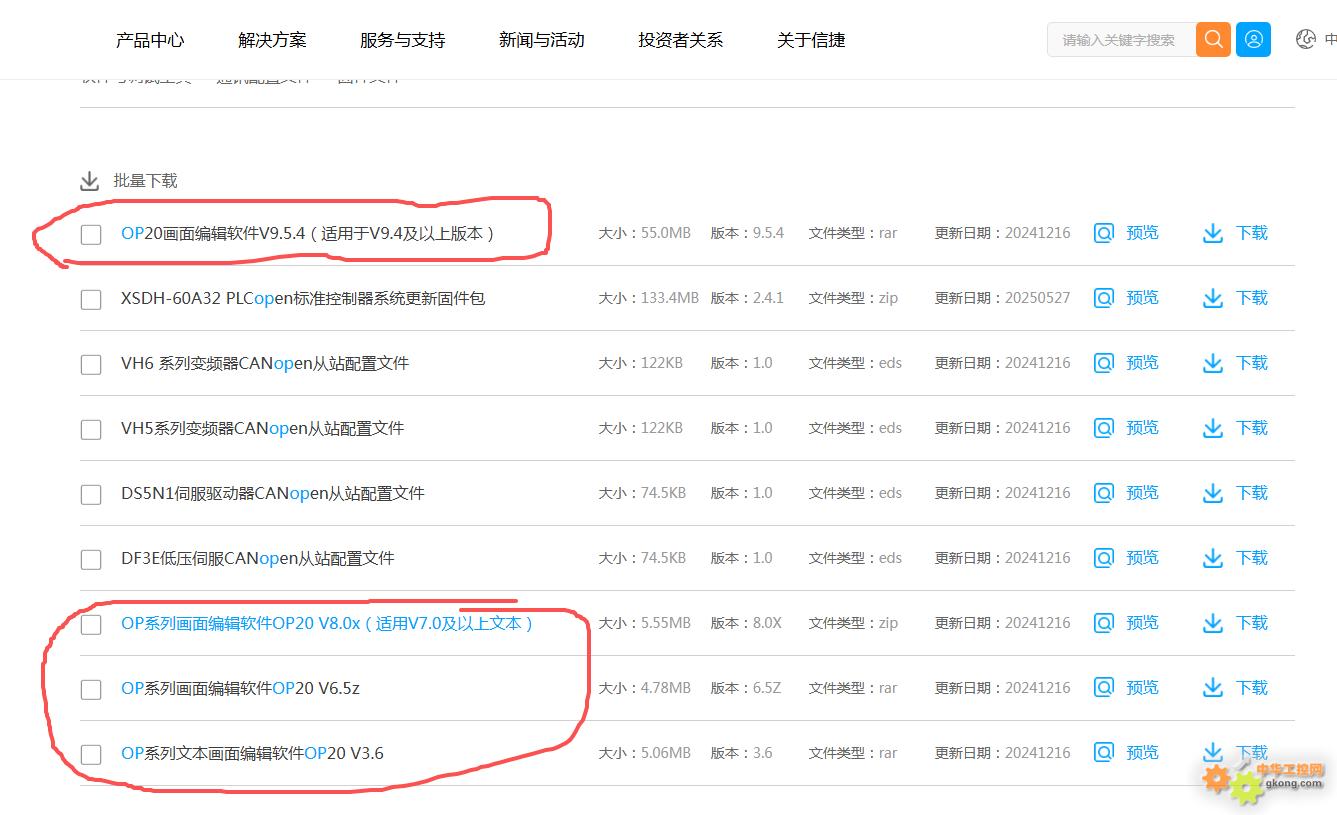

18R,应该是一体机,可以用XC的PLC软件连一下看看
文本编辑软件,现在官网还有,官网搜索框直接搜 文本

信捷的一体机,相当于一个文本加一个XC2系列18点的PLC;

不是没有,是太老了,可以打400要资料,软件的话官方能找到的是OP20,现在是OP20 V8.0和V9.5,你这个这么老了,估计得用V6.0版本了,8.0里面已经没这个型号了
25-09-23 11:47
7楼
YXBK
官网有4个版本的
