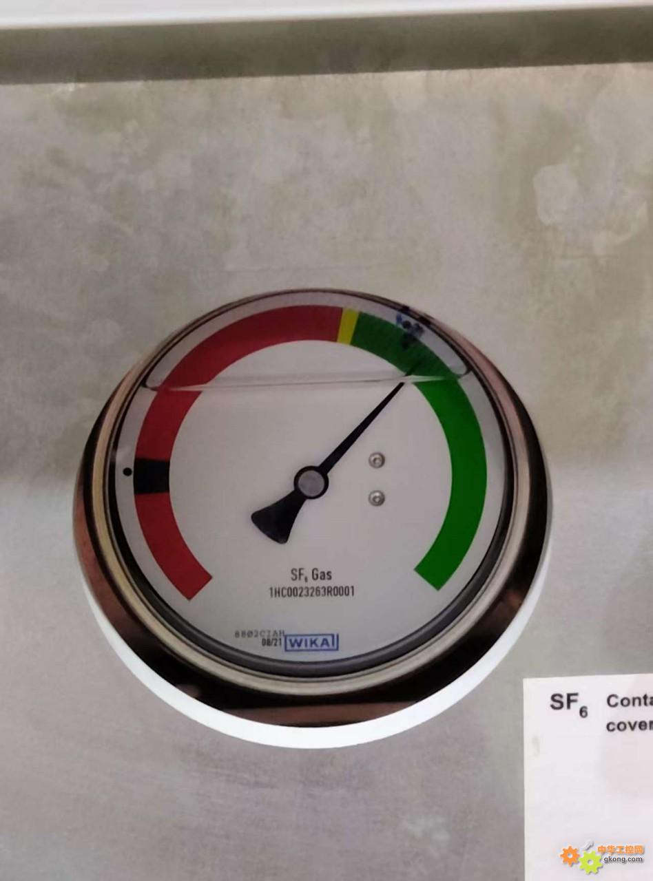

主题:SF6压力表怎么看

我司前年更换了一只箱变SF6高压开关,流程麻烦,更换也就2小时。表盘到红色区域了

liuxd6909
找到泄露点了吗

没有,高压开关时间长了,有些辅件老化了直接更换新的

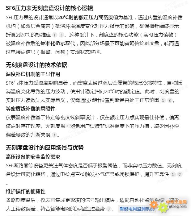

这是10kv断路器上的表盘能作参考吗
