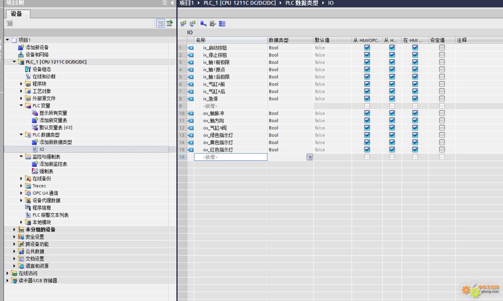

以博图为例吧,

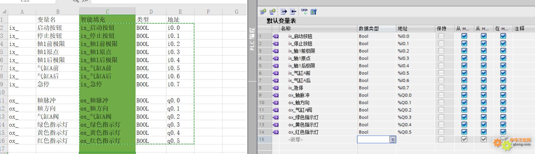

1,规划好IO表,用表格规划好,复制粘贴就OK。
2,新建数据类型,名称就是“IO”,也是表格复制粘贴就OK了。好像叫UDT还是啥,

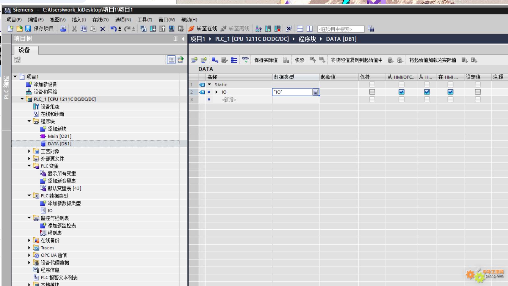

3,新建一个全局DB,作为中转,以及上位机可能需要使用的,类型就是 上面2新建的数据类型“IO”,

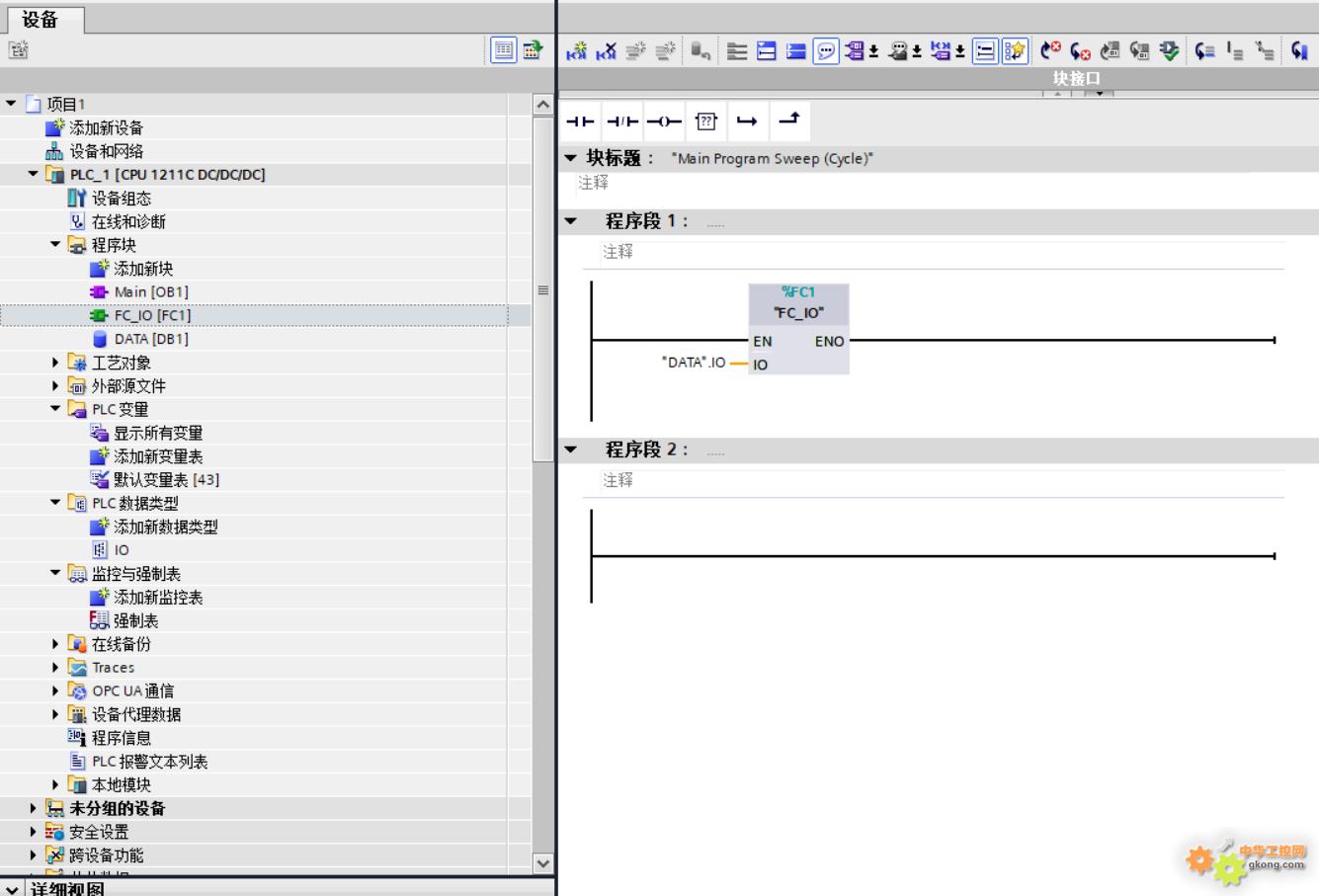

4,新建一个FC(SCL),目的就是映射IO,只有一个输入输出变量,“IO”,类型也是IO
FC内部就是表格加工复制一下就OK了
<善用智能填充><善用智能填充><善用智能填充>
OB1,调用这个FC块,只有一个引脚,IO,填写DB块的就OK了。
其他FB如何使用呢?
同样的,新建一个输入,输出引脚,类型也是“IO”,外面关联同一个DB块就行,这样所有的输入,输出都可以读写。
