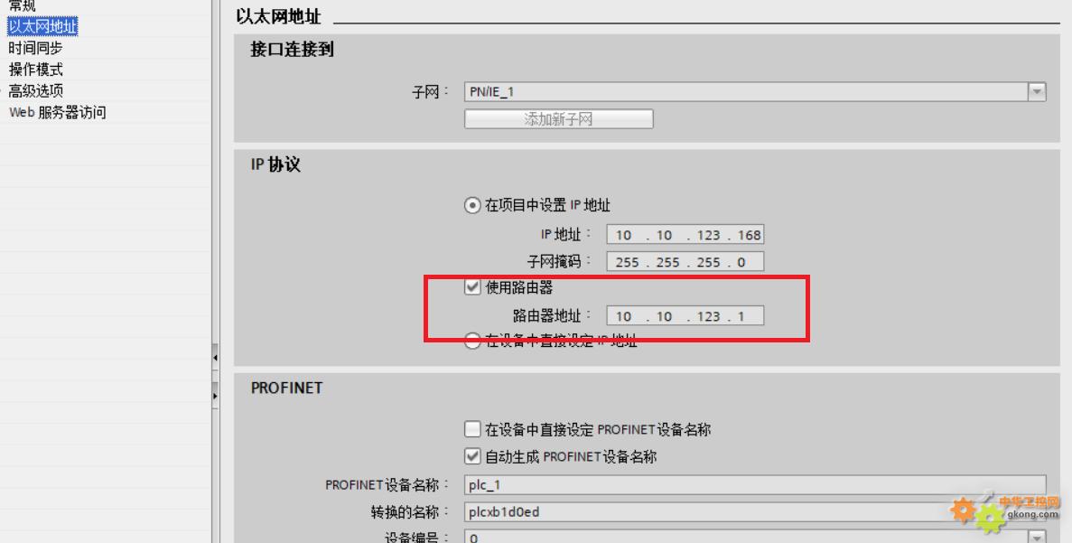

1,VPN服务端要做静态路由<如果长期用,最好固定拨号IP>
2,PLC在配置之初,需要设置网关,也就是 博图 PN端口那里把“使用路由器打开”,并且正确设置连接路由器的网关地址。
非常重要,相当于网关!
ps:如果不添加这个,远程路由器都不能ping通PLC,甚至于远程路由器网络下的电脑都ping不通。

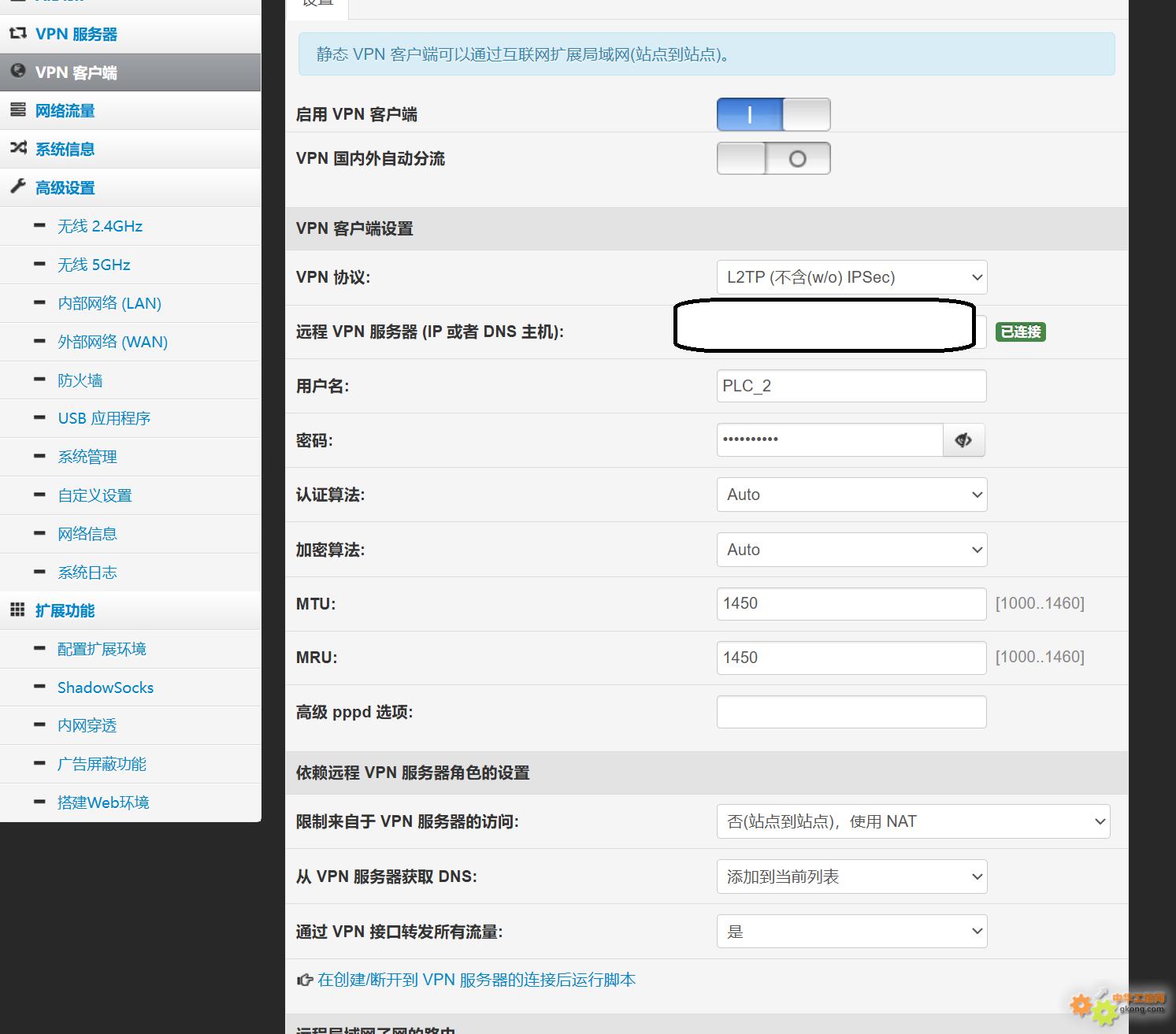

VPN客户端(远程连接的PLC路由),我这个是第三方固件。
1,确保连接OK,

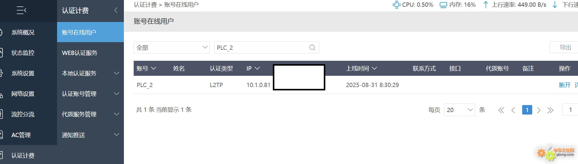

2,查看拨号成功以后,VPN服务端分配的IP<为了做静态路由>
 如图,我分配的固定IP 10.1.0.81

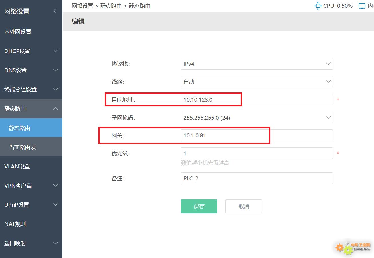

就是如文字描述,告诉路由器,目的地址 10.10.123.0/24 从网关 10.1.0.81(VPN拨号分配IP)走,
设置OK以后,

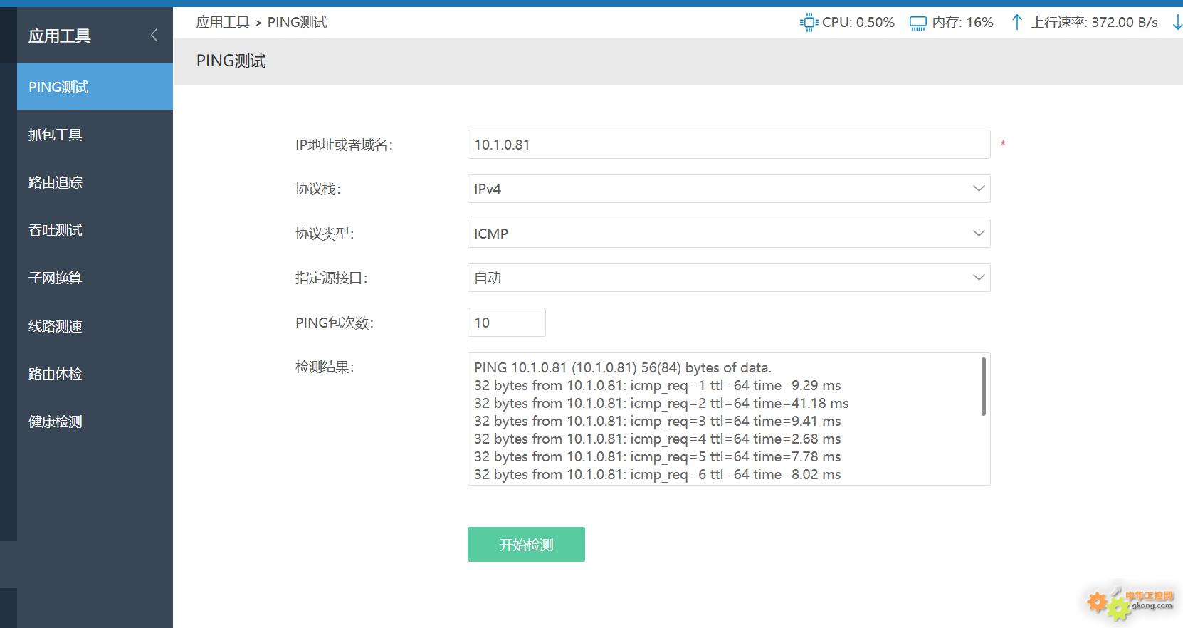

可以用路由器自带PING测试工具确认一下,
第一步,确认远程分配IP可达

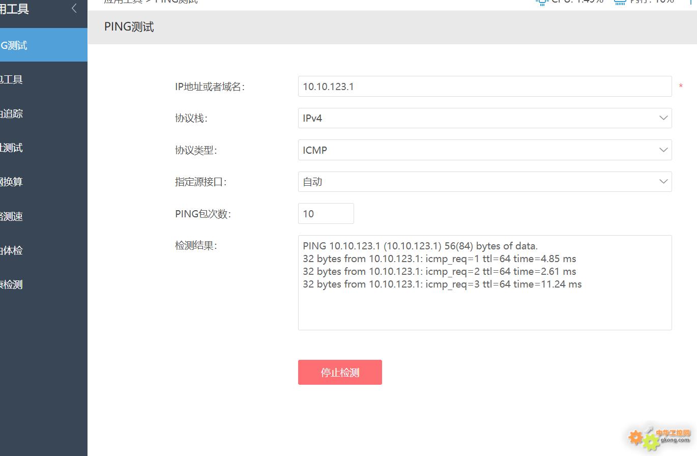

第二步,确认静态路由成功,可达远程路由器网关。

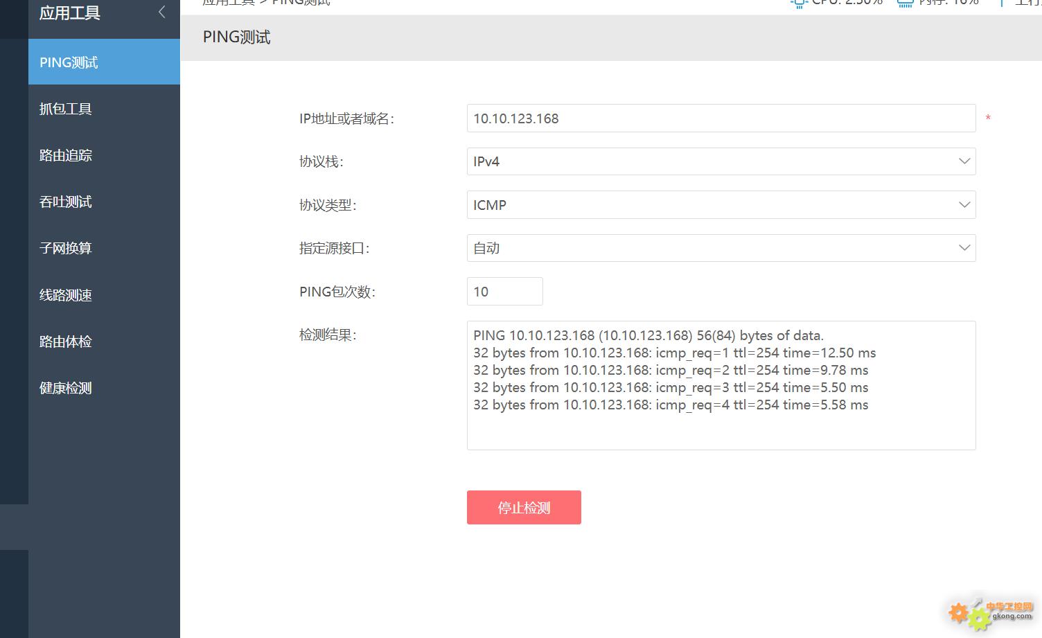

第三步,确认ping到PLC可达,

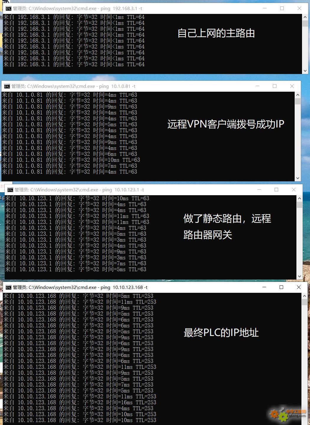

~~~~以上,基本上就OK了,
1,主路由能访问 VPN拨号客户,2,主路由能访问 远程客户路由器内网IP,3,主路由网络能访问远程客户路由器内网设备(这里是PLC)。
4,电脑端也可以按以上来验证,4.1 ping 自己上网的主路由<理论上你能上网,肯定OK>,4.2 ping VPN拨号成功的IP,4.3,ping 远程路由器网关地址,4.4。ping PLC地址。
以上都通了,基本上就OK了
