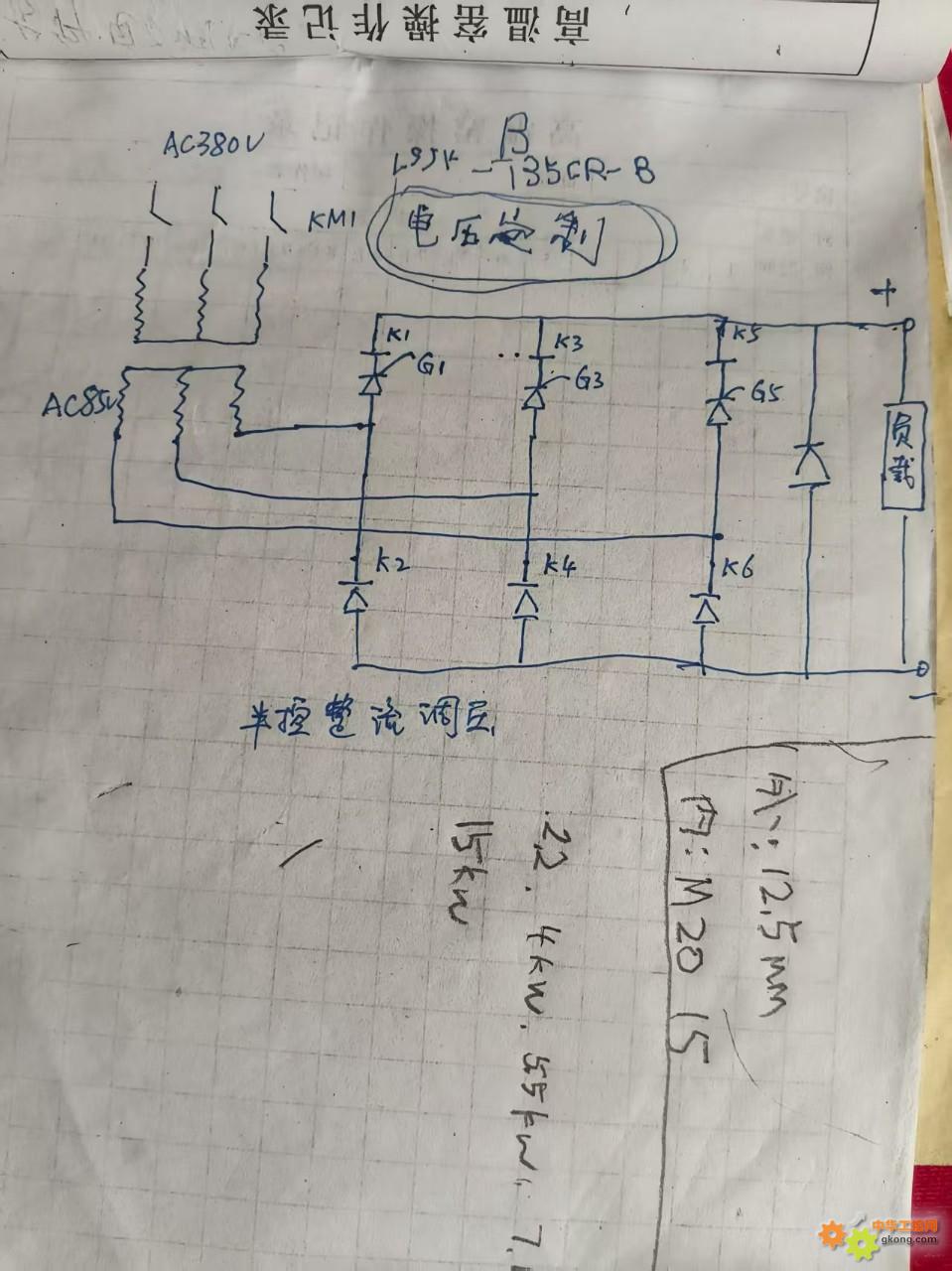

三相半控调压整流,用于控制柜改造。右手受伤。随便画的图

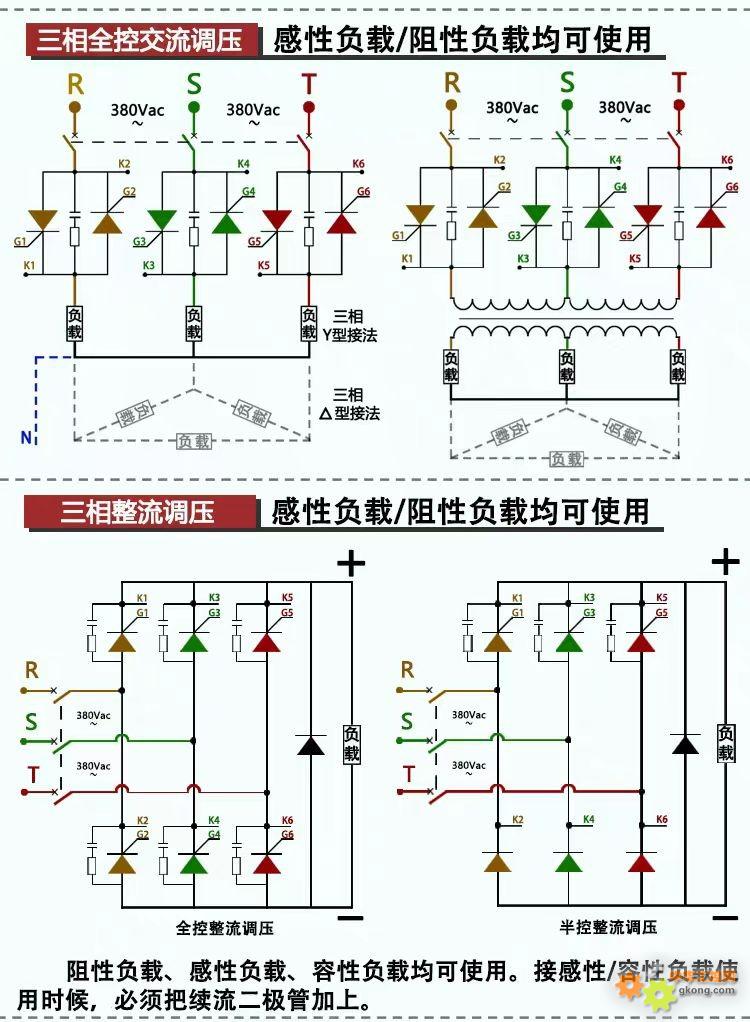

goldage
这个要试过才好回答
你的目的就是一个调功器,这个有现成的,大部分还是可以的

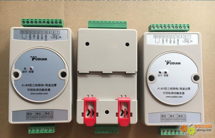

lvdeping
我们用这个,有三台机使用,除春节停一周左右时间,其余全年不停机,已经用了8年多没坏过,
25-08-31 08:54

877476825
lvdeping
在 2025/8/31 8:55:10 发言
【内容省略】
谢谢。前几天也看了宇电的。但我这个电压是108v的次级半控整流。可能需要定制
