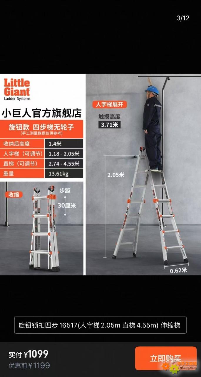

主题:多功能梯子
点击:165 回复:16
楼主
YXBK
25-08-11 08:05
1楼
lywqj
过于花哨,功能太多,梯子还是安全简单就好,万一哪个机构出小故障或一次操作疏忽就会导致事故,相信我们大永康会改进的

3楼
solidcam
功能太多,对精度要求严格,不可靠。

5楼
YS-W
有过这种梯子,开始新梯还好,使用次数多了就会有问题。通常上下伸缩还有一根安全绳,跨度上还要加安全张开绳或带。梯子如果张开180度时,坡度不能太大,否则链接处容易折。180度的情况一般没人敢用,太危险。

9楼
YXBK
YS-W
在 2025/8/12 8:04:38 发言
【内容省略】
是不是这个品牌
25-08-12 10:12
