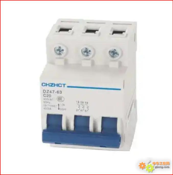

一个塑料厂客户,今天早上和我联系,一个DZ47三相断路器上端短路烧断,引发今早上烧了一些灯泡。而我去现场测量却发现零线没有烧断,三相电压也均衡。三相电和零线电压也均衡,特意拿的指针表测的。。客户很急迫现场没有拍照。如图就是这种微断开关上端直接烧糊了。
。另外一路也是剩余电流自动断路器,应该是内部控制电路烧了,液晶屏不亮。备注一下,昨天傍晚下了一场雨。

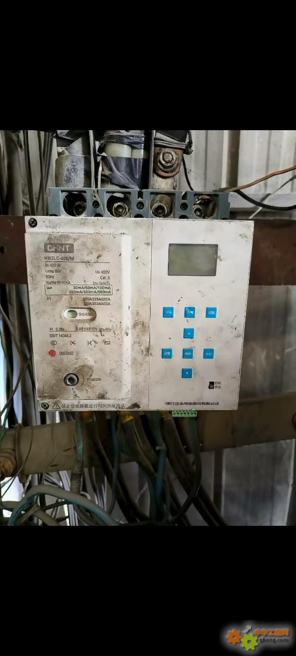

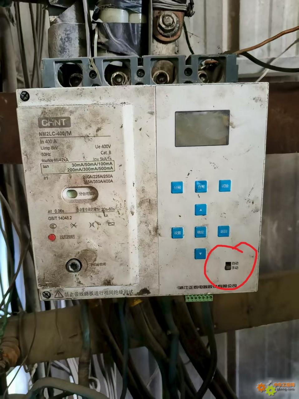

其中一路就是自动漏电开关这路,工人说听到两声炸响,但没发现烧糊点炸点,只发现一个插排烧熔。插排还是公牛的好品牌的。后来偶然发现红圈位置打在手动,这种正泰自动断路器手动状态本身液晶屏就不亮。自动状态才亮(估计工人疏忽了认为炸响把液晶屏炸坏了。后来又换了一台自动漏电断路器,才偶然想起来。我用万用表测量三相电压仍很均衡。
25-07-24 23:17
6楼
877476825

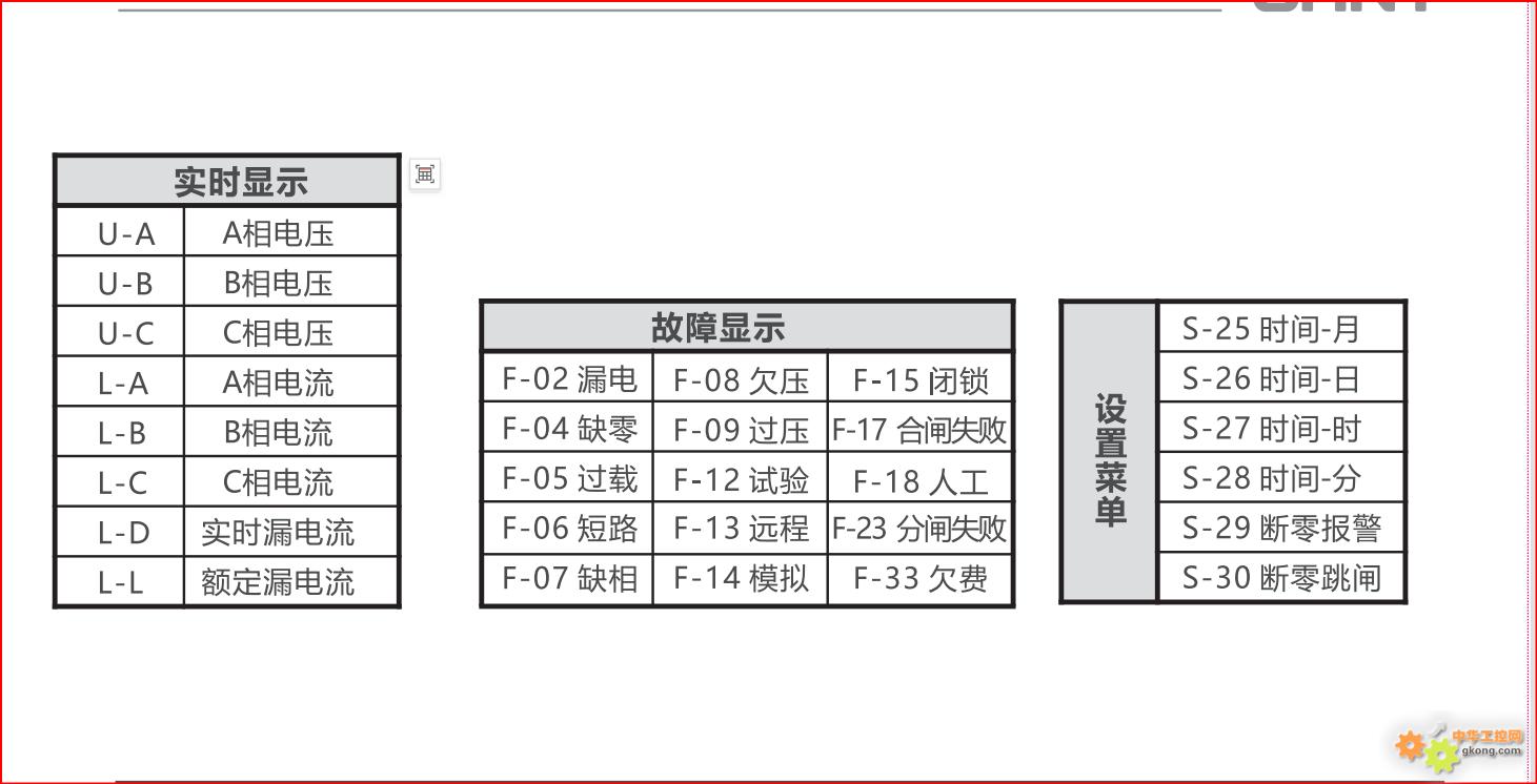

换了一台自动漏电断路器是旧的,说以前是好的,今天打在自动状态后大概过了十几分钟跳闸。
打到手动状态不再跳闸,顾客先用着。回到家查阅正泰资料,故障报F-13远程。但远程控制线都没接。再次迷糊了

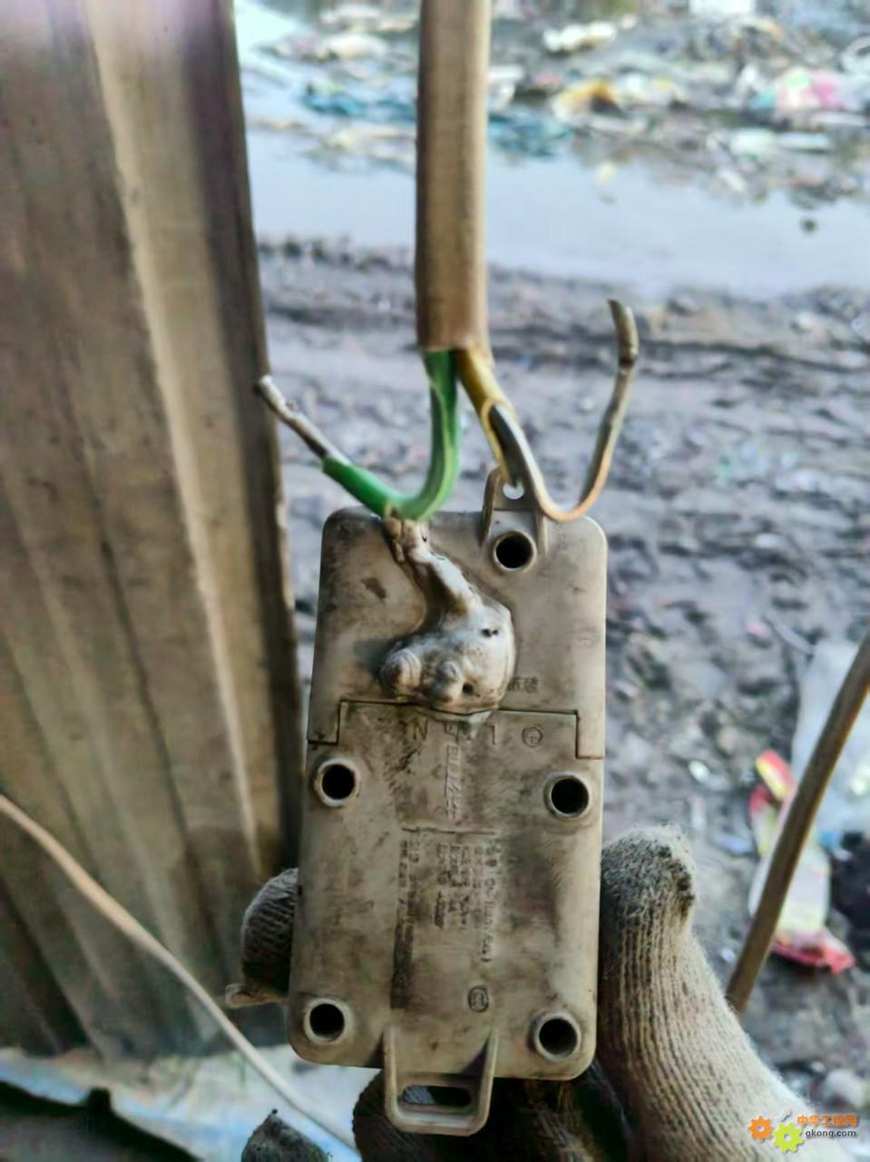

另外一路烧灯泡的,打火烧坏的,换了空开(灯泡客户也没说换没换)。目前也一切正常。因为我早上去看了下情况,万用表测了下。客户需回老家有事。我晚上7点半才去换的自动漏电断路器。

关键是空开上端炸了,我去的时候客户已经清理。只发现炸断的铝导线,很糊的空开
