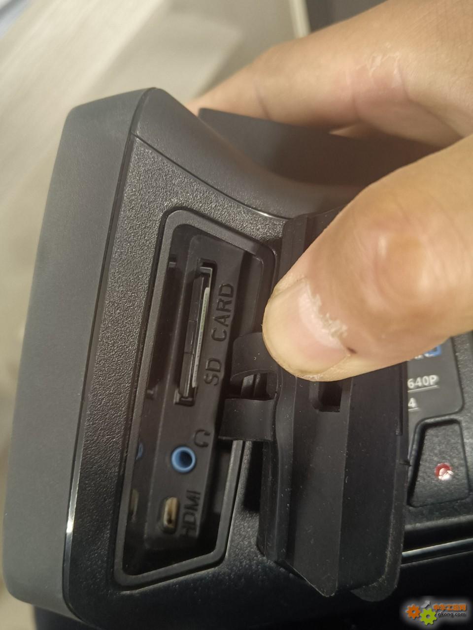

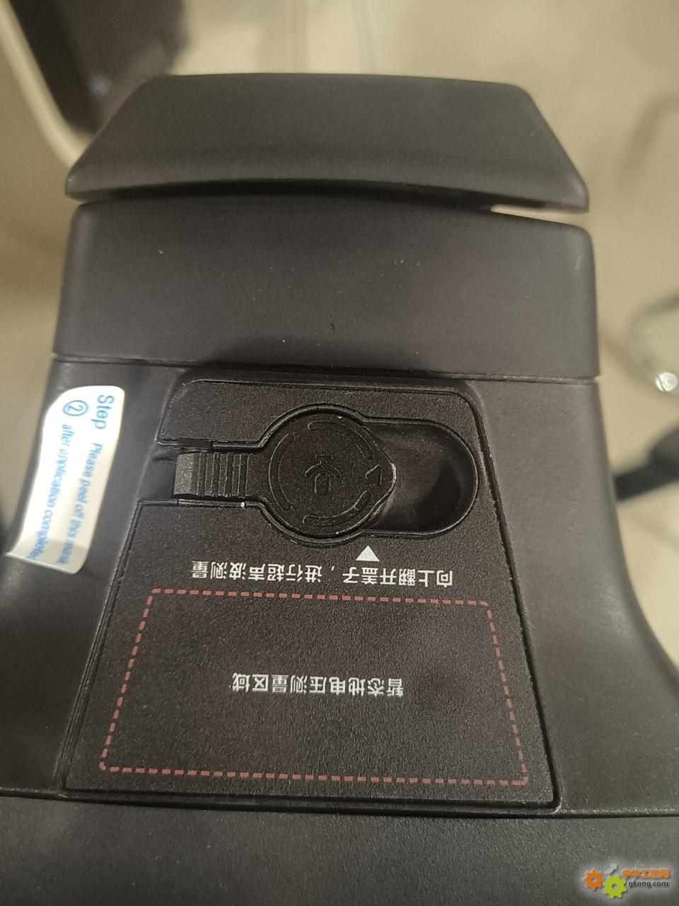

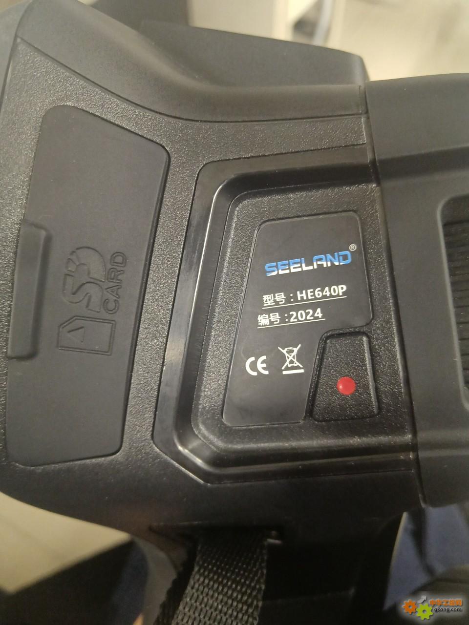

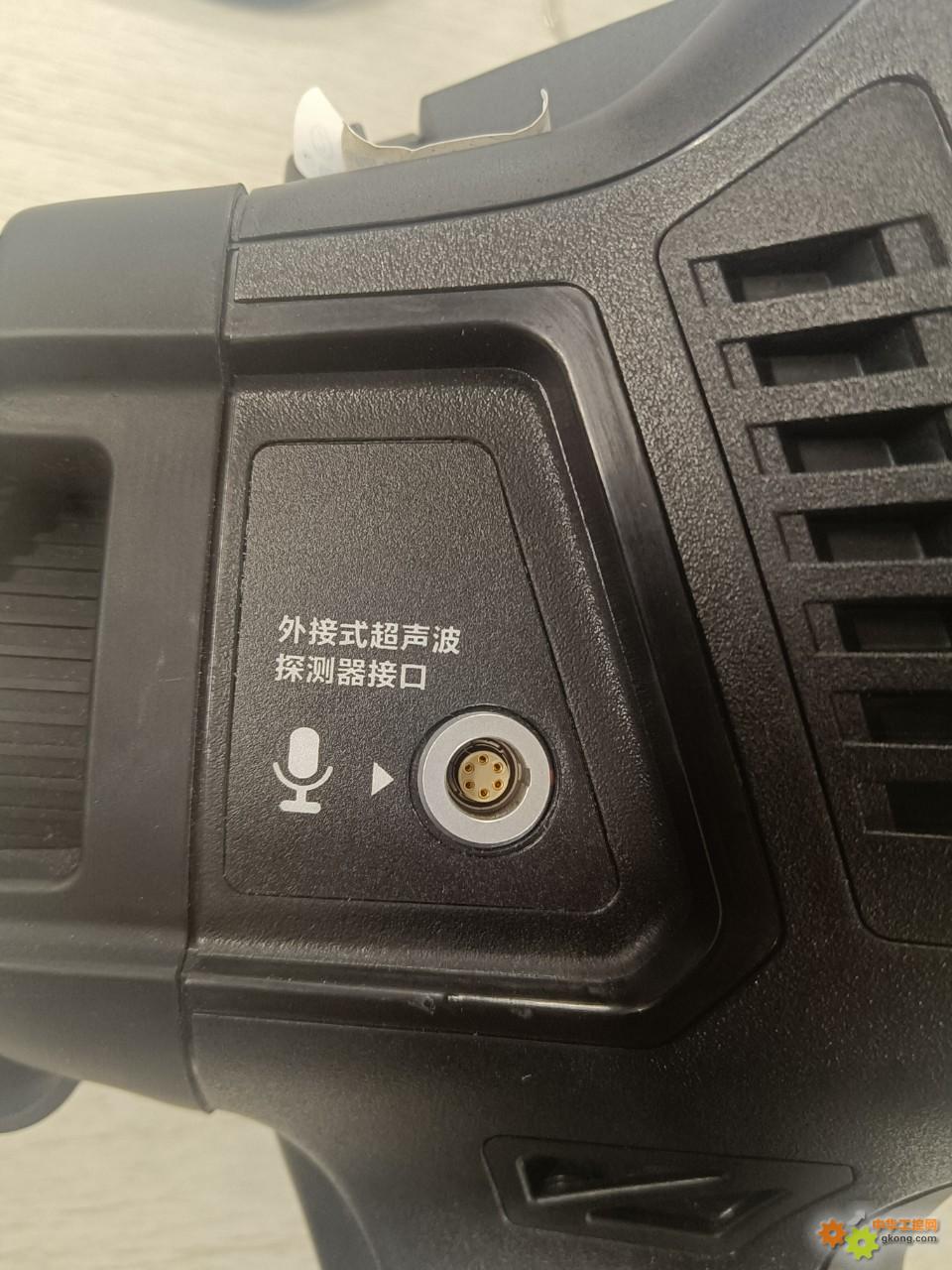

[size=3][size=4]各位 朋友 帮我看看这台热成像都啥功能 ,检测到的图像如何上传到电脑里标记保存,百度上没查到这种热成像 ,谢谢!
[/size][/size]
本机带SD卡和卡槽,有HDMI高清接口
品牌和型号:SEELAND HE640P
有暂态电压测量功能 ,可进行超声波测量,有超声波测量接口

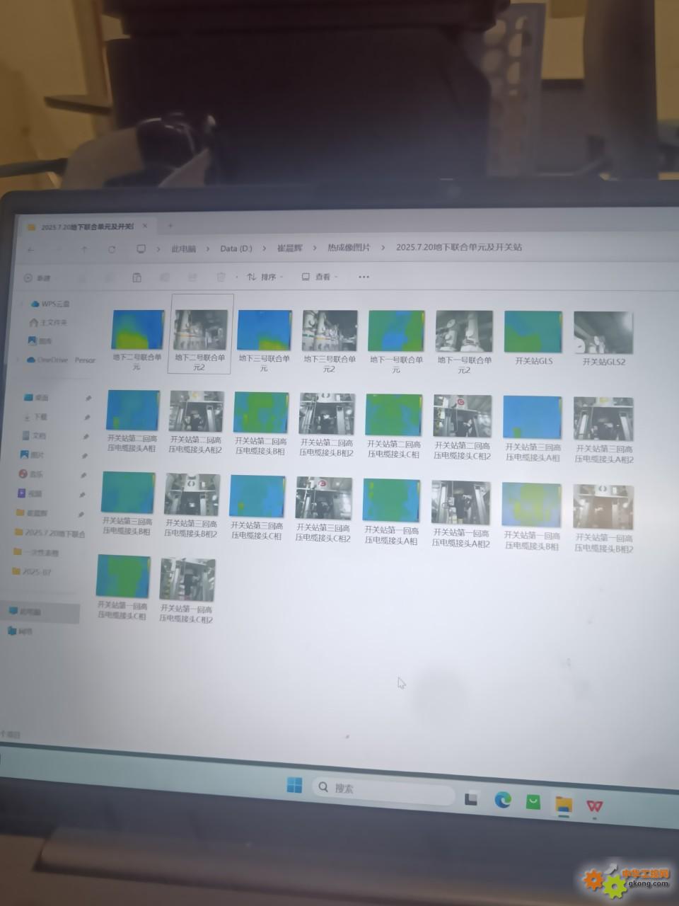

热成像仪有SD卡,笔记本也有SD卡槽,图像完全 可以导出,可能还有很多的功能需要探索呀
25-07-24 22:48
6楼
liuxd6909
这些图像的名称都是导出以后命名的, 不知道热成像仪图像在线如何 命名呢
