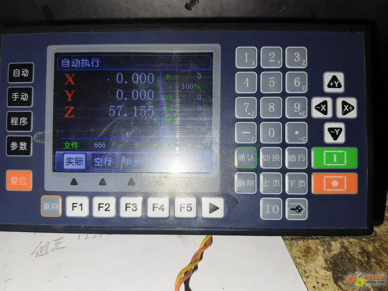

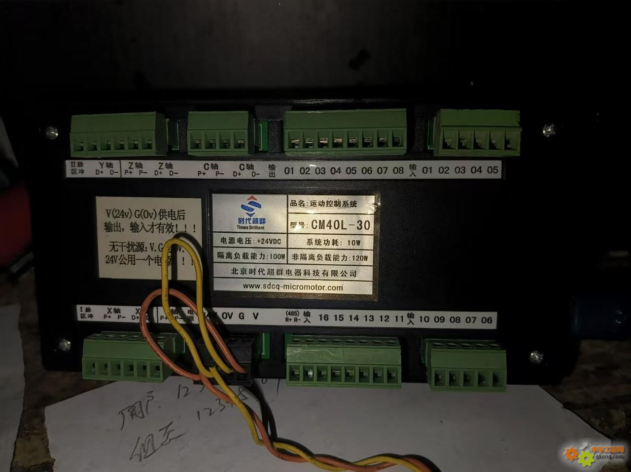

用于磨玉石茶杯的内圆。两轴。X轴先磨深度。Y轴动作再磨薄。深度和厚薄数据可以调节。有用过的大神吗

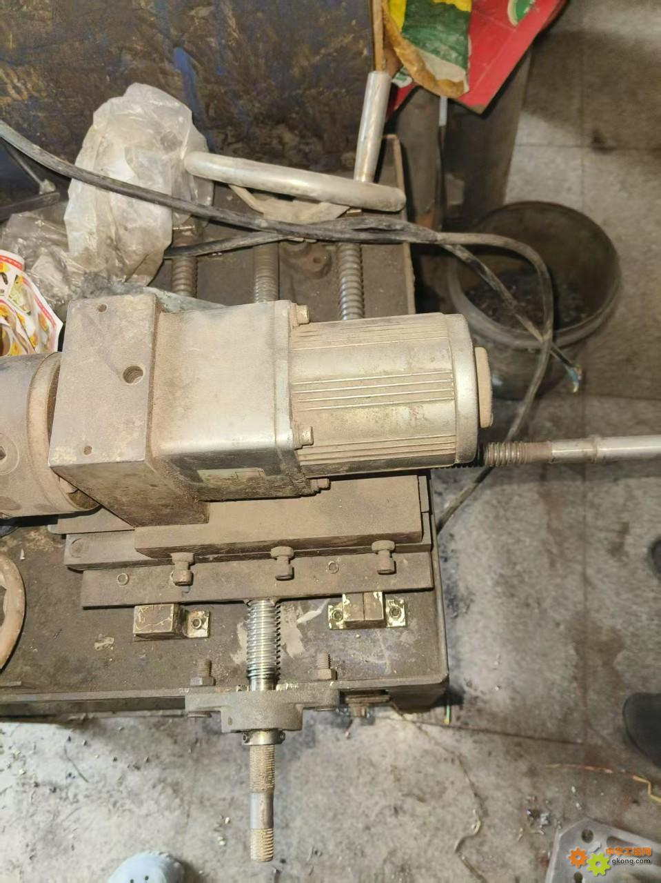

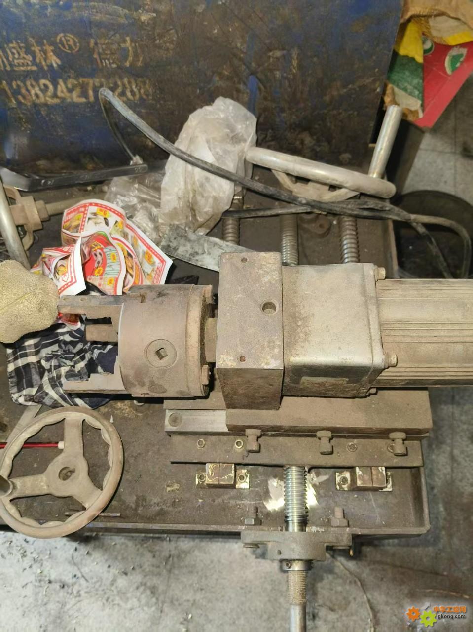

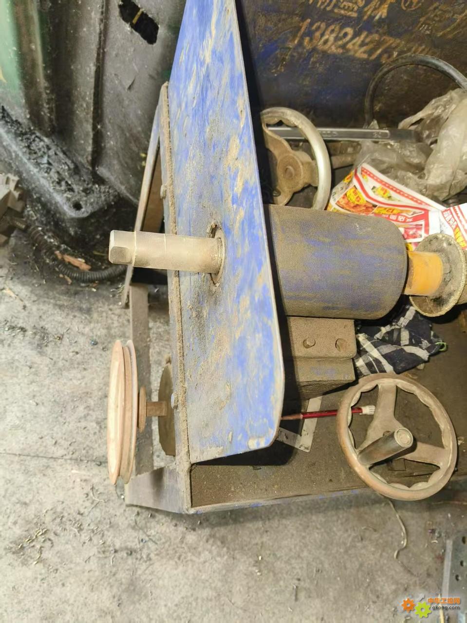

这是原来手动磨的旧机器

简易版本的数控系统
25-06-30 12:10
引用 1053370790 在 2025/6/30 12:10:47 发言【内容省略】
对,就是数控
25-06-30 12:12
这个控制器还能带5轴,不知价格怎样
25-06-30 14:22
精度取决于你的电机,建议你还得加一个减速机,茶杯的厚度小每次的进给量要小
25-06-30 21:24
引用 YXBK 在 2025/6/30 14:22:08 发言【内容省略】
最多四轴。不超过500
