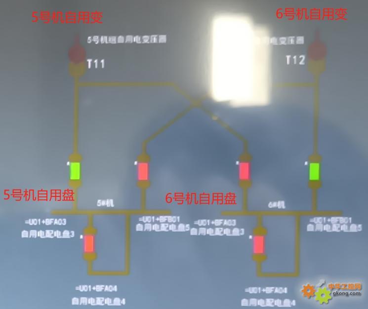

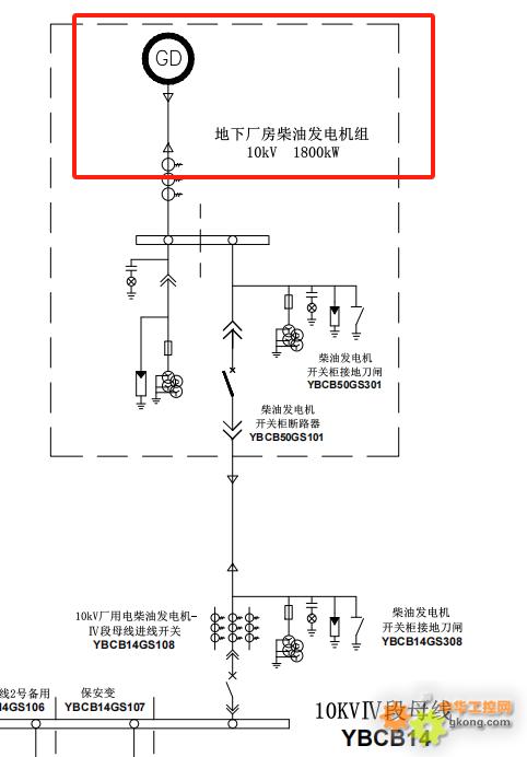

柴油发电机系统负责在外部电网停电时自动或远程启动发电机,并接入厂用电系统,提供启动电源。厂用电系统在外部电网失电且柴油机成功启动后,自动将负荷切至柴油机供电,直到机组黑启动成功后再切换至机组自带的电力 系统 。
当前状态:5号机停机, 5号机400V自用变Ⅰ母合闸 ,Ⅱ母分闸 。
1、地下厂房柴发运行;
2、6号自用变运行;

3、拉开5号自用变Ⅰ段进线 ,合上Ⅱ段进线;
4、5号机启动到热备;
5、拉开5号自用变Ⅱ段进线,合上Ⅰ段进线;
6、5号机黑启动完成 。
