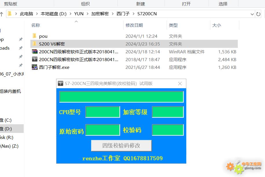

西门子PLC 忘记密码怎么办?忘记密码如何清除?[face=黑体]

224的好破啊,网上到处都是,不要程序就清空吧

有程序就直接清除CPU里面的所有数据,重新下载就可以了
没有程序,CN的好像不怎么好破解,可以把芯片拆下来,读取程序和密码的。

破解有风险 我有这个破解软件 要用也要慎重

想要程序的话可以读出来
3级的
拆芯片 读BIN文件
mima就知道了

不要程序直接清除,
需要程序读FLASH芯片,记得是24的FLASH,编程器9.9包邮那种,需要拆开把芯片焊下来弄,会者不难
