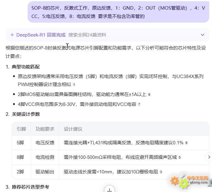

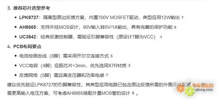

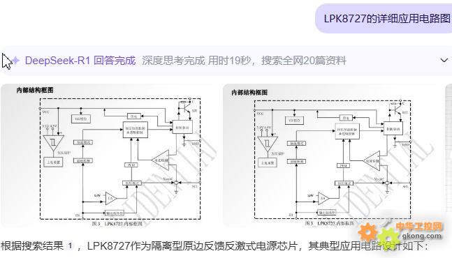

   这几天我正在学玩DeepSeek,我一下也没有什么技术问题要问的,看到了你的问题,就用来问DeepSeek,得到了以上答案, 我在你的问题加上了:“要求是不包含功率管的”接着问DeepSeek,得到了的结果见下边,是否正确只能请你再验证了。 目的是看看DeepSeek是否能帮助解决一些技术问题。

都不符合条件。
