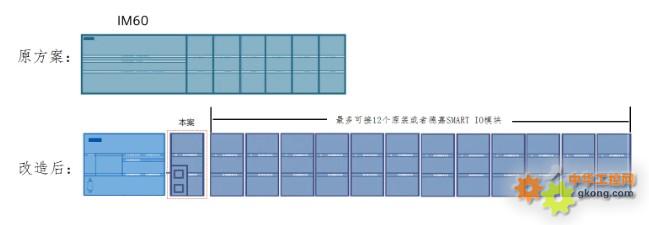

客户使用西门子SIMATIC ET 200 SMART IM60 作为 PROFINET IO 设备,后面想要挂接我们的国产兼容型Smart IO模块
从用法上面来说是可行的,我们的SMART IO模块是可以完全兼容西门子原装的Smart CPU或者IO模块一起使用的。
但是从预算上面来讲,我们推荐给了客户另外一种根据性价比的方案。
那就是使用我们的ET200接口模块。
因为IM60它本体最多只能挂接6个扩展模块。而使用大连德嘉的ET200接口模块最多可挂接12个IO模块
对于客户点数比较多的应用需求还说,还是更容易满足项目需求的。而且使用200SMART PLC可以级联多个接口模块,对于采集点数比较多的项目来说是极其友好的。
图示如下:
