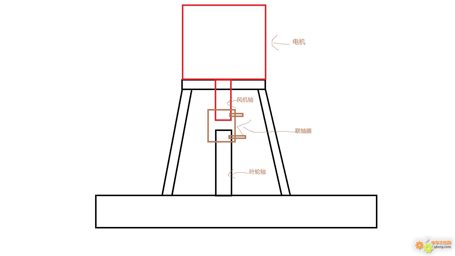

这个电流,这个功率的电机根本不应该烫手,除非你的是铝线电机
正常的铜线电机,这个电流是正常的,温度一般不会达到45度
我这边做涂布机很多了,烘箱的送风电机从没出现过电机过热的问题

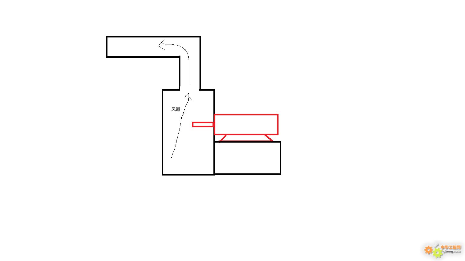

电机安装大致如图,电机在风道外,现在的问题就是.1电机发热严重。2,只开电机(不开加热)炉内温度会上升。
图2
遇到过这种情况如图二,井式炉电机,电机离加热端面很远,旧的坏了,装的一个新的,这台新的就是什么问题都没有,
就是开了一会就发热严重.(看着是新的但是内部一看就是翻新,连绝缘油都没有浸)
有没有可能就是电机不行

电机型号是YE2-132M-4.怎么判断是铝还是铜,需要拆解吗。也是第一次遇到这种发热的情况,很蒙。

目前线不热了,就剩下电机了,如果都是发热严重,那就是这批电机有问题了,告知甲方就可以了。排除法嘛。

等待沟通,拆一台下来用别的电源单独试试,在判断下

最终的验证还是拆
正常的铜线电机在额定负载下,是不会过热,并你测出的电流是正常范围,但电机就过热,这基本确定是电机本身问题
