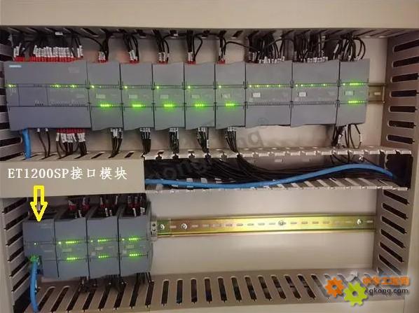

       客户现场使用的是西门子S7-1200的PLC,其本体已经加满了8个扩展模块,但是IO点数还差一部分,客户不想增加PLC的硬件成本,找到我们寻求解决方案。我们根据客户的应用需求最终给出的最佳解决方案是增加一块ET1200SP 接口模块,该接口模块适用于分布式远程IO系统,通过它可以将1200 IO模块通过PN通讯的方式和1200连接,只需要硬件组态即可,不需要编写通讯程序,1200PLC组态后的IO地址,1200扩展模块完全可以直接使用,很方便实用,还省下不少项目预算成本。
硬件组成:西门子S7-1200PLC,后面挂接1200 IO 模块,中间使用的是大连德嘉的ET1200SP接口模块。
现场实拍图如下:
