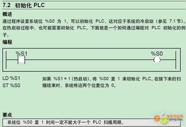

今天发现一个问题,施耐德PLC在运行中断电,当恢复供电后,居然原有的输出(Q0.0)仍然保持,这是PLC有问题,还是就应该继续保持?

引用 pan_xiansheng 在 2025/6/14 14:04:11 发言【内容省略】
或许就是中大型PLC中才有的掉电设定输出点状态的功能,你可以看看软件中是否有对输出点状态进行设定的选项。
Good Luck~
25-06-16 15:48
谢谢cvlsam 版主的提醒,在PLC的帮助文件中找到了解决方法。以上断电仍保持的是施耐德TWDLCAA型PLC,可能是TWDLCAA帮助文件太大,一时我没找到对应的章节,无奈,我想NEZA型PLC也是施耐德的产品,它的帮助文件比较小,对应的目录也比较规范,它的编程方式应该也基本类似,于是我按照NEZA的要求,在程序的第一行,加了一个初始化程序。上电测试,嘿,居然成功了,断电后重新上电,所有的输出全部断开,谢谢TWDLCAA的提示!
不过,施耐德的产品确实太、太麻烦,也许是本人的水平问题,帮助文件中的冷启动、热启动,我搞不清%S0、%S1究竟什么时候置1,什么时候置0,你就不能用上电后的输出波形来表示吗?直到现在我还没彻底明白。
