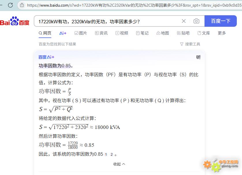

正在核对并计算月度电费账单,核查了下功率因素,你猜怎么着,这结果让我大跌眼镜。
25-06-07 09:04

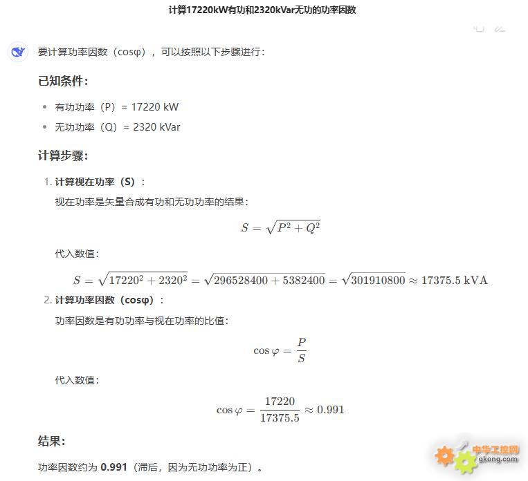

yutianhe95
再来看看deepseek的

pqsh
这≈也约太多了.
不说S≈18000.
17220/18000=0.85?
25-06-08 16:03

liuxd6909
0.85和0.99差太多了 ,越是这样的数越得小心 ,差之毫厘,谬以千里呀

mengx9806
我自己拿计算器算了下,0.91
;不知道上面的0.85是哪里来的数据
