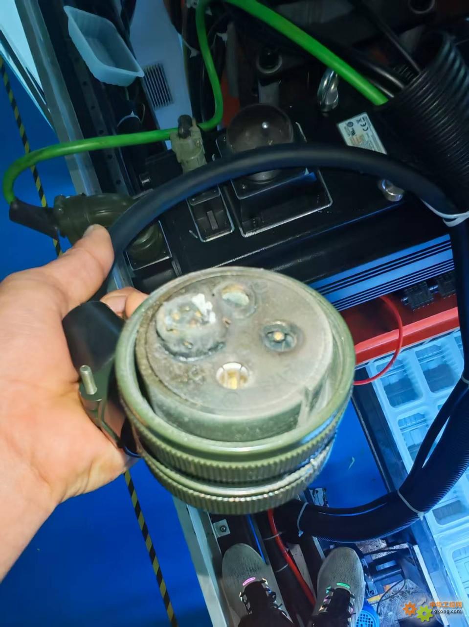

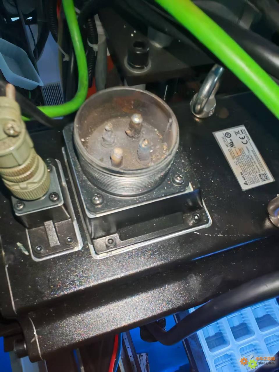

主题:220V7.5KW伺服电机航空插头又?叒烧了
点击:288 回复:22
上次客户买的一套新的电机和电机线航空插头,没用多久。看着像长时间过流。但是是台达原装配的,理论上不应该这样。我建议客户换380V的伺服了,这样电流会小一点。各位大神有没有更好的办法

750W,烧航空插头,都是好小众的词汇;建议先查下为什么只烧头子这里··

是7.5KW

应该要测量一下,实际电流到底是多少,有没有超出额定值
25-06-05 11:54
觉得还是插头质量的问题,或者是松动和现场环境不好

是7.5kw。哪里小众了?

上次测了下伺服输入端电流6a左右。跟台达 联系说可能是选型问题。220v7.5kw伺服稳定输出电流47.7a。

做这么久没遇到过,可能是电机选小了,一直处于高负载状态

松动不肯能,因为这个已经重点关注了。定期检查。
