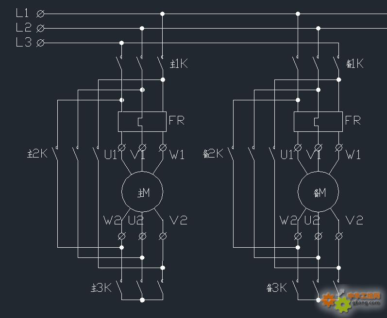

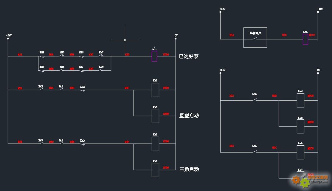

长久没有弄过星三角形启动了。最近被临时安排接手别人设计的工程,对方图纸中有关星三角形启动的部分如下:
看过图纸后,一脸懵逼:
1、图中KA2/KA3控制星三角切换,这两个中继在整套PLC控制图纸中根本找不到
2、假如设计了星三角切换KA2/KA3控制,总感觉这样切换怪怪的
大家帮忙看看,以上设计的星三角形启动控制电路合理不?记得早年做过的都是启动后主接触器一直吸合,启动结束后将星型接触器断开同时再接通三角型接触器。这个设计明显是先以星型接法启动,启动完成后断电瞬间再以三角形接法运行。不知道这样做合理不?

这个设计,看不懂。
不说别的,那个热继电器怎么保护的,从图纸来看是两台共用一个,但有台是备用的,如果备用的不工作,怎么能保护主的

这个应该没问题吧!不管主备那个工作,KM1和FR1都接通工作。
25-06-04 15:50
大概看了没什么问题,问题是接触器也没省,为什么弄的弯弯绕绕的。

主接触器可以切换时候一直吸合,也可以切换时候断开。
25-06-04 17:05
引用 qjj740210 在 2025/6/4 15:50:31 发言【内容省略】
是我理解错了,以为有时会两个电机一起工作
25-06-04 18:31

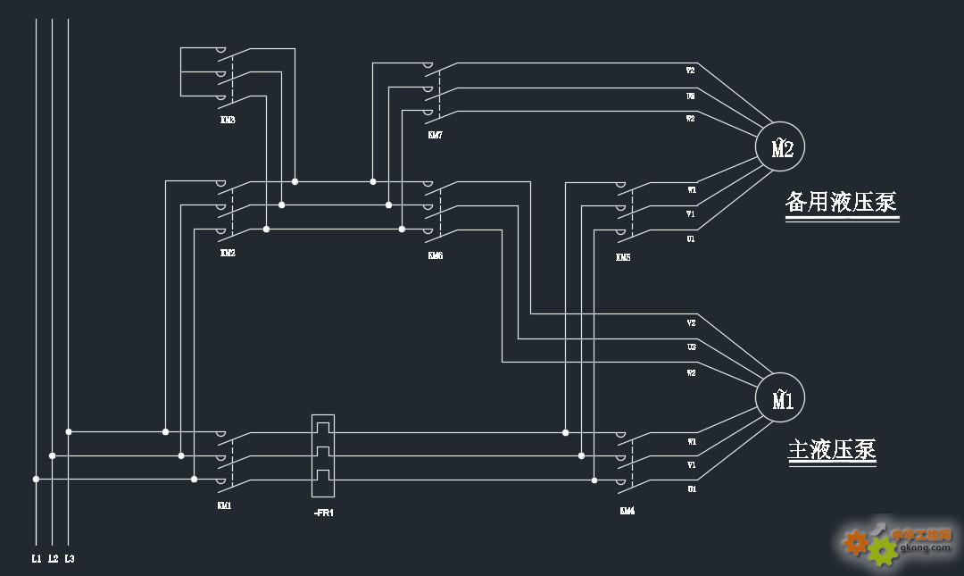

楼主的电路用了7个接触器,本人认为6个接触器也能实现,电路看起来似乎简单一点,但多用了一个热继电器。
最后修改:2025/6/4 19:39:06
25-06-04 19:36
