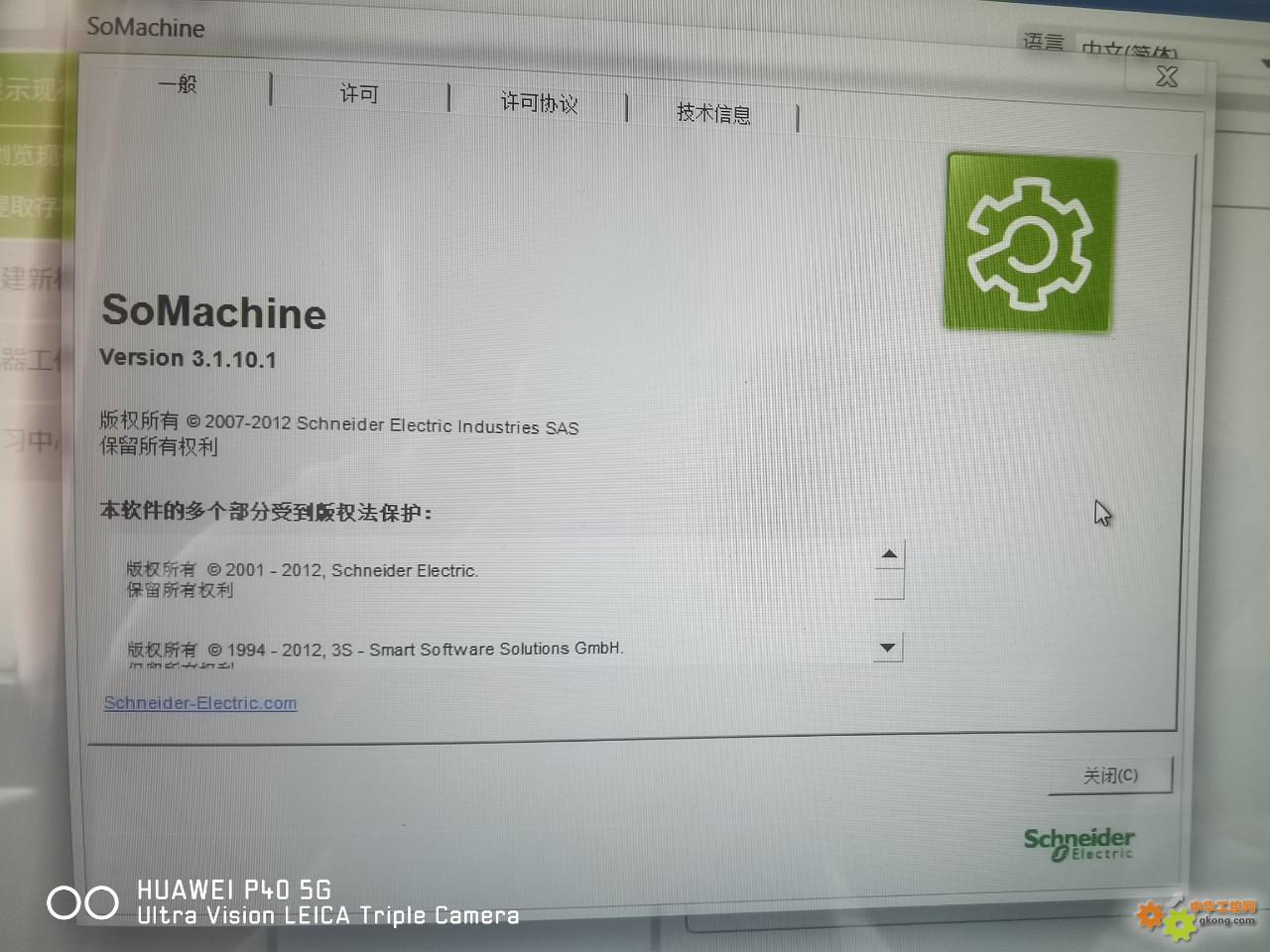

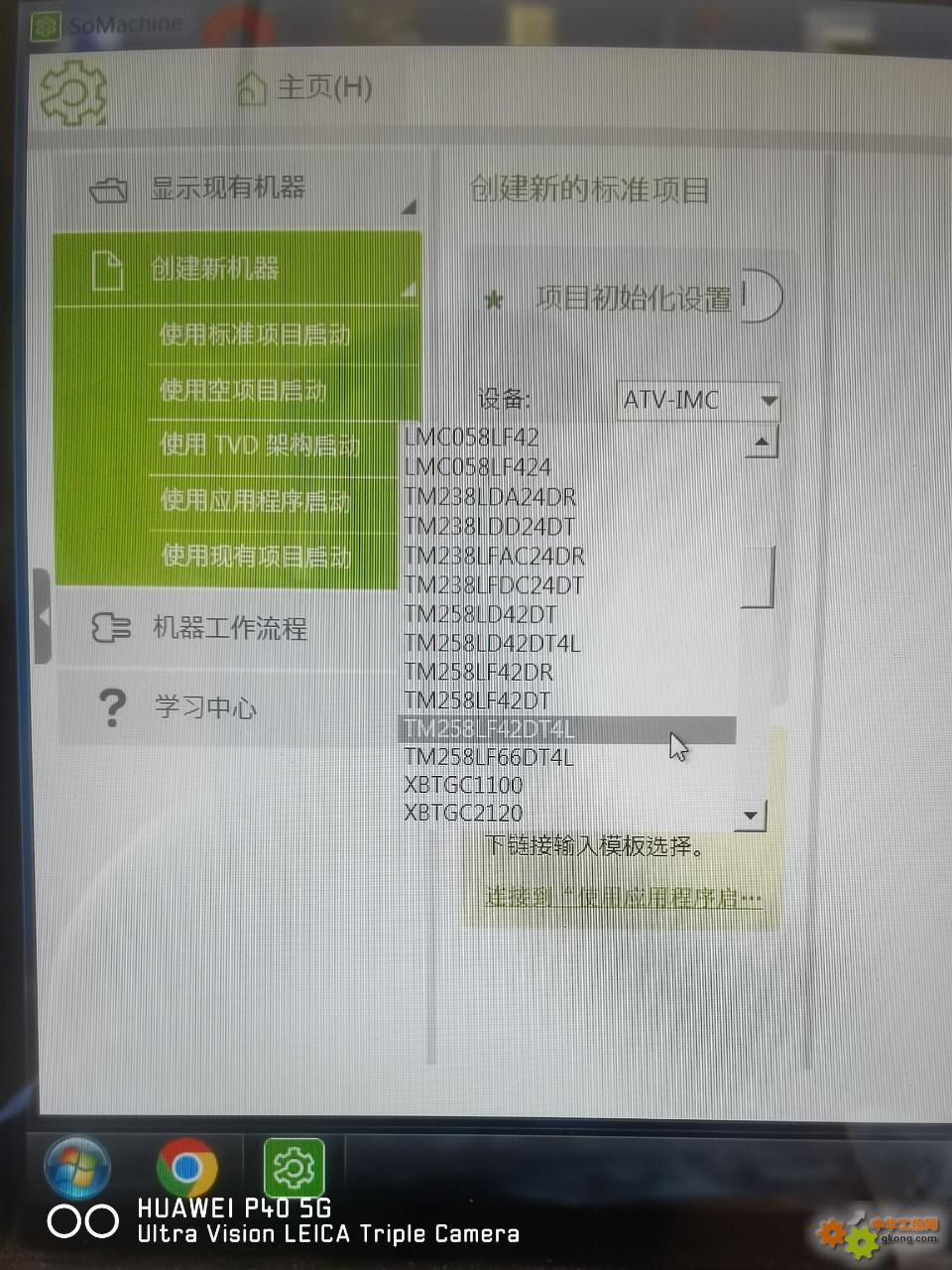

为啥我装的V3.1的没有这个型号的PLC?
