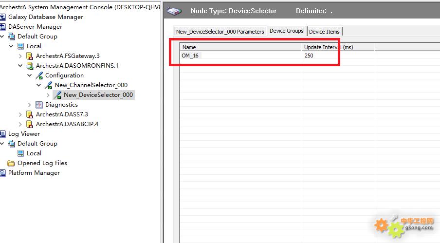

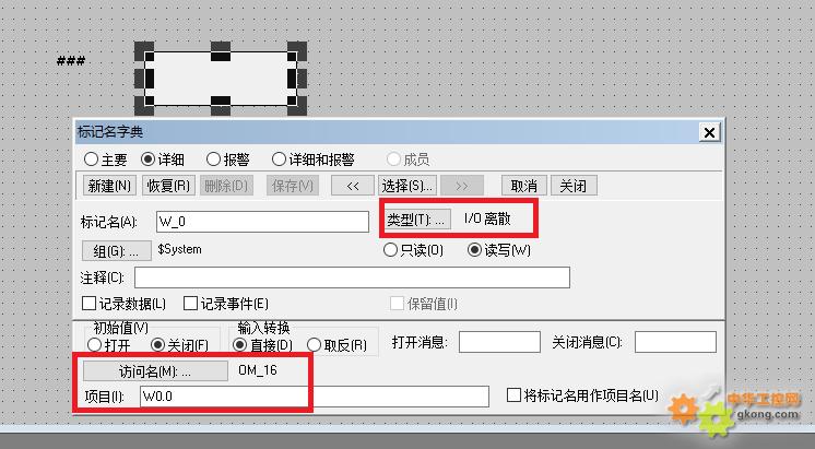

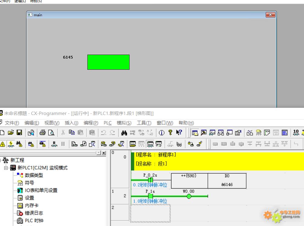

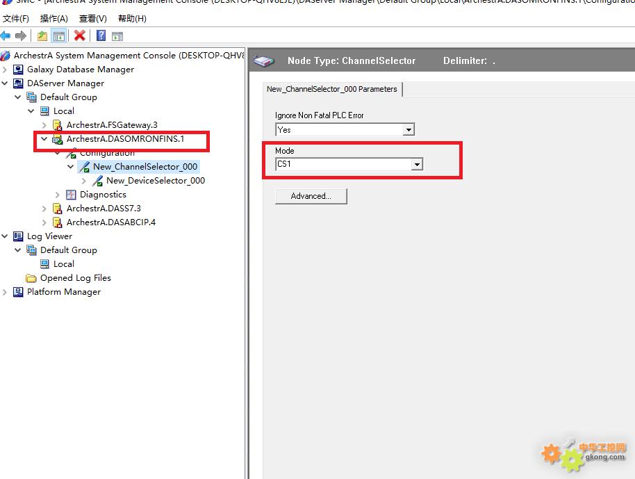

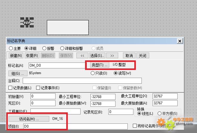

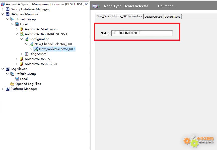

全网找了,没得教程或者太老了。
INTOUCH版本的2014,11.1,
PLC是 CJ2M 带以太网的,EIP21模块单元号是 "1",下面拨码设置的16#1+0(16进制的的),IP地址是192.168.3.16(位数必须和拨码10<16#的10=10进制的16>对应)
驱动就是驱动包自带的
没啥特殊的,就是INTOUCH 地址那里有点绕,
INTOUCH的描述
192.168.3.16:9600:0:16  反正我这样就可以了,
IP地址+端口+单元号+拨码值
