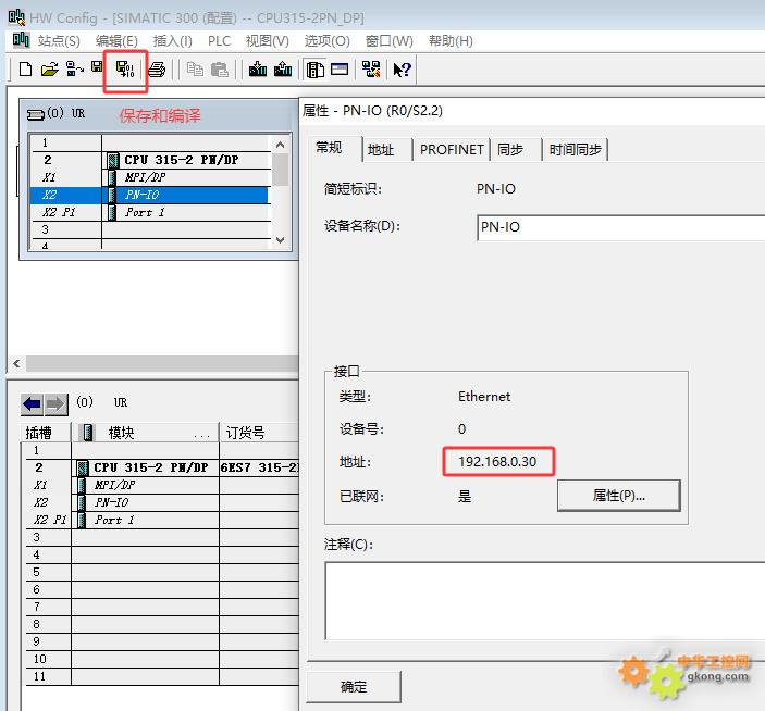

下面是网络耦合器ETH-NAT参数设置
其中内网PLC IP为S7-300PLC 实际IP:192.168.1.10
外网LAN IP为在STEP7在线调试所用到的IP:192.168.0.30
然后STEP7软件中设置如下,首先硬件组态将PLC IP地址改为外网LAN IP:192.168.0.30,然后点击“保存和编译”,这里不要下载硬件信息。

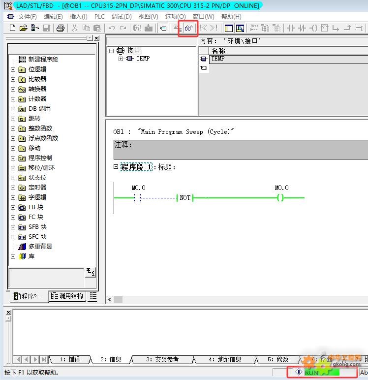

随后选择软件下载或者在线监控,如果期间出现“在线:无法建立连接……”,请将电脑重启后,重新尝试!
