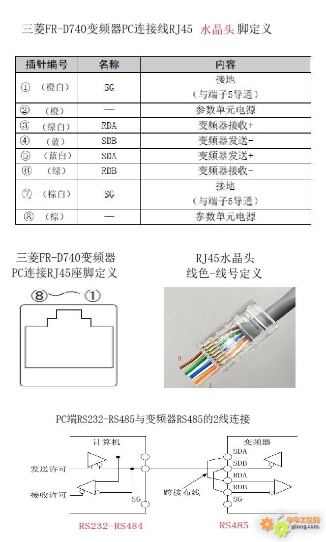

6、查变频器FR-D740的PDF,知RJ45为RS485通讯口,按照定义,制作一个RJ45水晶头线,用RS232/RS485转接器(或USB/RS485转接器)与电脑连接:
到此暂停,明天再试。
