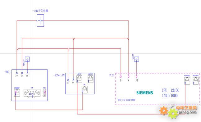

  设备接线图:

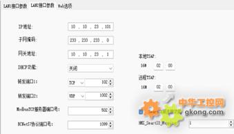

  安装完成后配置XCNet-PN设备的Lan1口IP为10.10.23.100,Lan2接口IP为10.10.23.101勾选“SmartIE屏连接功能”,“HMI_SmartIE_Mapping”设置为1(即触摸屏V区映射PLC1200中的DB1区)

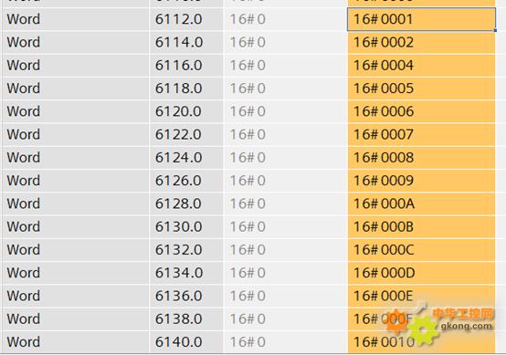

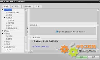

  2. 打开TIA配置PLC的IP地址,点击PLC属性在保护与安全中将“允许来自远程对象PUT/GET通讯访问”选项勾选。
  建立DB1数据块,点击数据块属性取消勾选“优化的块访问”。

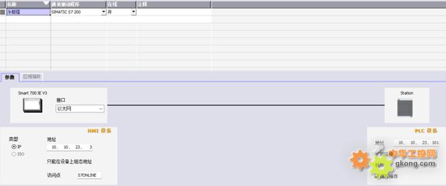

  3. 打开WINCC flexlible配置触摸屏IP地址,“通讯驱动程序”选择“SIMATIC S7 200”,访问PLC IP地址选择XCNet-PN的Lan2口地址10.10.23.101(即PLC连接XCNet-PN口地址)

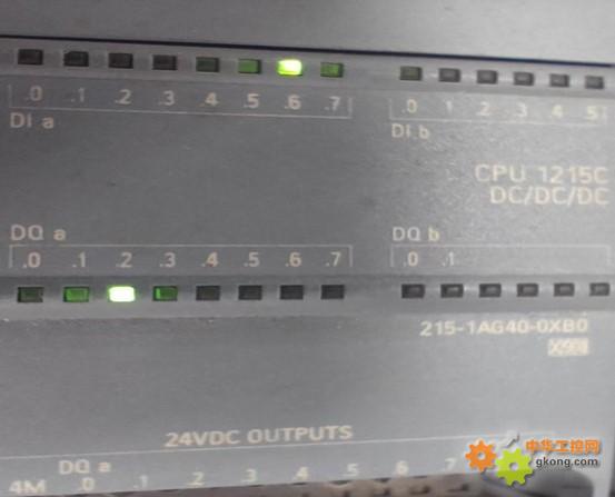

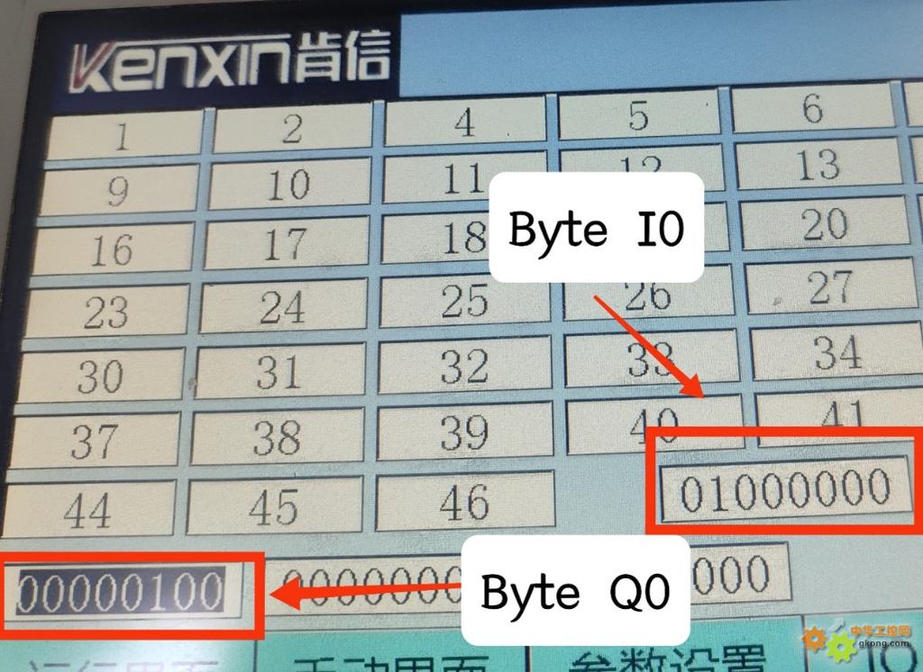

  结论:

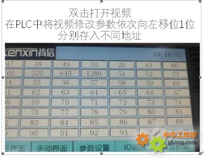

  经测试I/O通讯与读写存储区地址100个字长度映射均无异常,修改参数响应速率无卡顿。

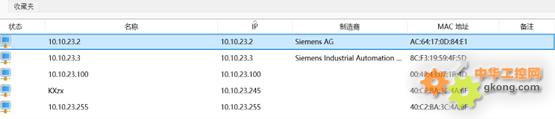

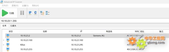

  用局域网IP扫描工具,网络内查询到可连接IP仅有PLC与XCNet-PN设备的Lan1接口,触摸屏与XCNet-PN设备的Lan2接口IP地址无法被扫描到。

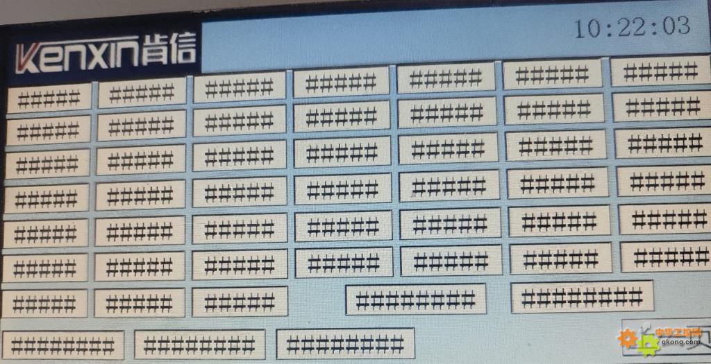

  而在中间加一路四口交换机,将XCNet-PN设备的Lan1与Lan2口,PLC网口,触摸屏网口都连接到交换机接口上,PLC与触摸屏通讯正常。再用局域网IP扫描工具,网络内查询到可连接IP就出现了触摸屏IP,可扫描完IP后发现XCNet-PN设备与触摸屏的连接却断开,触摸屏显示无值,重启XCNet-PN设备后连接恢复。
  除此之外,在测试时还发现设备首次上电时出现,有连接但长时间(三分钟)无法转换出数据的情况,后经多次测试依次断电重启单个设备发现,PLC断电后重新上电,数据连接所需时间最长(两分半)。
