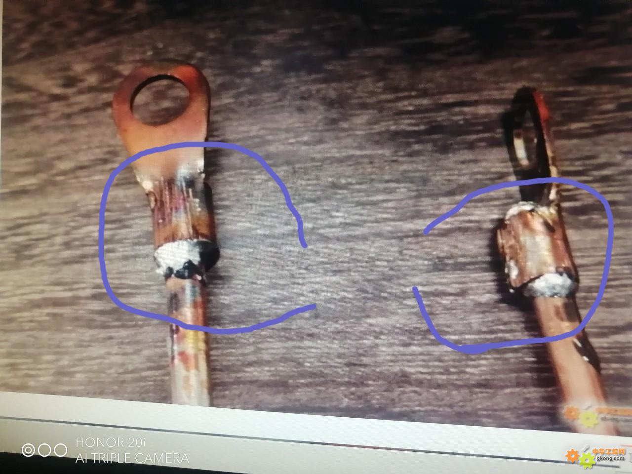

液压_焊接_封热缩管_更加漂亮。

据说铜铝直接连接会有个电化学效应,尽量避免铜铝材料直接接触比较好。
