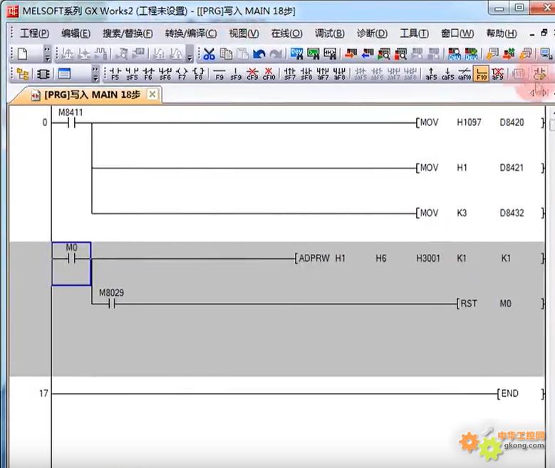

1,网上视频里出现了RS指令和ADPRW,两种指令,两种参数设置的方法!那种方法是MODDBUS RTU的?
2,FX3U里的RS指令明明是无协议通信,为什么可以冒充MOUBUS RTU协议和变频器通信呢?这不见鬼了?
3,变频器的MODBUS RTU通信要写CRC校验吗?为什么ADPRW指令没有写呢?CRC校验和什么有关,什么时候必须写?

关键的是在FX3U里面用ADPRW指令,必须要用FX3U-232ADP-MB或者FX3U-485ADP-MB的模块才行,而这个模块又比较贵。
