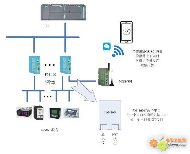

在实现 Modbus 设备与 PROFIBUS DP 协议 PLC 通讯的同时可以在手机端实时的接收报警短信,使客户足不出户了解设备与 PLC 的状态,及时处理现场中的问题。
系统组成
Modbus 转PROFIBUS DP 网关PM-160 V6.2 具有两个串口,一个RS485,一个RS232,他们一个做通讯接口时,另一个就作为 IOT 接口,该 IOT 接口支持 (不影响通讯接口通讯的情况下) Modbus 主站来监视PM-160 所连接的 Modbus 设备以及 PLC 的通讯状态。这里我们使用的是 Modbus 转 SMS/GPRS 网关MGS-801 来做 Modbus 主站,监视 PLC 和 Modbus 设备的状态,并通过短信报警的方式来让客户知晓设备状态。
